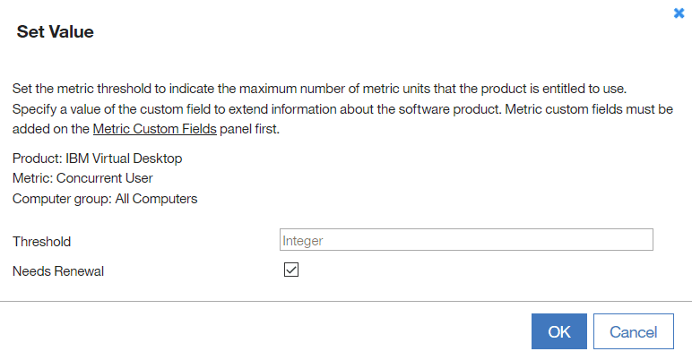

  2. カスタム・フィールドの値を指定するには、以下のステップを実行します。
    1. 上部のナビゲーション・バーで、「レポート」 > 「すべてのメトリック」をクリックします。
    2. 値を指定する行を選択します。この値は、特定のライセンス・メトリックを持つ選択された製品にのみ適用されます。また、この値はユーザーに割り当てられているコンピューター・グループにのみ設定され、そのサブグループには継承されません。
      ヒント: コンピューター・グループのサブグループに値を設定する場合は、「レポート」 > 「コンピューター・グループ」に進み、そのサブグループを開きます。次に、選択されたサブグループ内の特定の製品に値を設定します。
    3. 「編集」にカーソルを合わせて、「値の設定」をクリックします。
    4. 値を指定して、「OK」をクリックします。
      指定された値を含むカスタム・フィールド
      ヒント:
      • カスタム・フィールドのタイプが「ブール」の場合は、レポートに表示されるチェック・ボックスには選択可能な値が 3 つあります。
        • 設定なし 設定解除チェック・ボックス
        • あり チェック済みチェック・ボックス
        • なし チェック・ボックスのクリア

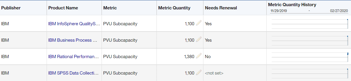

  3. 「すべてのメトリック」レポートにカスタム・フィールドを表示するには、以下のステップを実行します。
    1. 「構成」アイコンにカーソルを合わせ レポート・ビューの管理、および 「表示の構成」をクリックします。
    2. カスタム・フィールドを選択し、「送信」をクリックします。
タスクの結果
特定のライセンス・メトリックを使用する製品に関する具体的な情報を示すために使用できる、カスタム・フィールドを作成しました。
カスタム・フィールドを含むレポート
カスタム・フィールドの値を削除する場合は、特定の行を選択し、「編集」 の上にカーソルを移動します。次に、「値のクリア」をクリックします。カスタム・フィールドを削除する場合は、「管理」 > 「メトリックのカスタム・フィールド」に移動し、削除するフィールドを選択して「削除」をクリックします。
