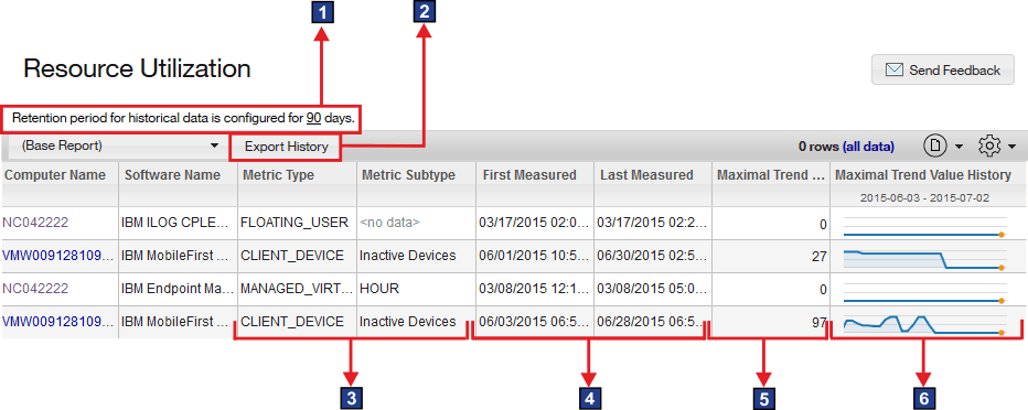

リソース使用状況レポート
1 保存期間の設定
リソース使用状況データの量を削減するには、データがデータベースから削除されるまでの保存期間を設定します。詳しくは、こちらを参照してください: 未加工の使用状況データのデータ保存期間の構成
2 履歴のエクスポート
履歴は、指定期間における製品ごとの各ライセンス・メトリックの平均および最大使用状況に関する初期処理データを提供します。これは、ユーザー・インターフェースで表示されるデータのみが含まれる CSV または PDF へのエクスポートとは異なります。
3 メトリック・タイプおよびメトリック・サブタイプ
製品が使用するライセンス・メトリックのタイプおよびサブタイプ。このレポートは、PVU、RVU MAPC、またはインストール・シート・メトリックを使用している製品は表示しません。そのような製品を表示するには、「すべてのメトリック」レポートを開きます。
4 最初に測定されたもの/最後に測定されたもの
各メトリックの初回および前回のレポート日時。
5 最大トレンド値
各ライセンス・メトリックの過去 30 日間の最大使用量。ある特定の製品が未使用であるか、リソース使用状況データが使用できないか、データが 30 日を経過した場合、値は 0 です。
6 最大トレンド値の履歴
過去 30 日間の最大使用量のトレンド値。グラフが一定の期間 0 を示している場合は、データがない、またはこの期間中はライセンス使用がなかったことを意味します。どのケースが該当するかを識別するには、「履歴のエクスポート」をクリックして、レポートをファイルに保存します。次に、ファイルを開き、ユーザー・インターフェースで 0 を示しているエントリーがファイルでも 0 を示しているかを調べます。そのような場合は、この期間中のライセンス使用率が 0であることを意味します。そのような項目がない場合、この期間のデータは報告されませんでした。

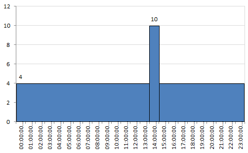

IBM Product は、当該アプリケーションに同時にログインする 1 時間あたりのユーザー数に基づいてライセンス交付を受けたアプリケーションです。 BigFix Product の .slmtag ファイルから取得されたライセンス・メトリック使用状況データ BigFix Product に固有の .slmtag ファイルから取得されたライセンス・メトリック使用状況を可視化したものです。
1. BigFix Product の .slmtag ファイルから取得されたライセンス・メトリック使用状況データ
BigFix Product について取得されるライセンス・メトリックの使用状況を示す棒グラフ。

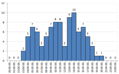

このデータは初期処理が行われ、ライセンス・メトリックの 1 日の平均使用量が計算されます。最大使用量に関する情報 (その値と日時を含む) が保存されます。 初期処理後の BigFix Product のライセンス・メトリック使用状況データ 初期処理後の BigFix Product に関するライセンス・メトリック使用状況データを可視化したものです。この図は、平均 4 ユーザーがアプリケーションに同時にログインしたことを示しています。最大使用量は 2:00 p.m. から 3:00 p.m. の間であり、このときは 10 ユーザーが BigFix Product に同時にログインしました。
2. 初期処理後の BigFix Product のライセンス・メトリック使用状況データ
初期処理後の BigFix Product のライセンス・メトリック使用状況を示す棒グラフ。
