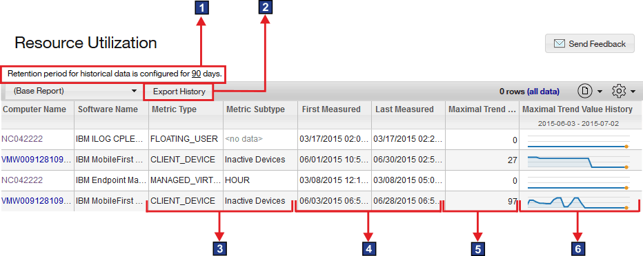

Rapport d'utilisation des ressources
1 Paramètre de durée de conservation
Pour réduire le volume des données d'utilisation des ressources, définissez la durée de conservation à l'issue de laquelle les données seront supprimées de la base de données. Pour plus d'informations, voir : Configuration de la période de conservation des données pour les données brutes sur l'utilisation.
2 Exporter l'historique
L'historique contient les données traitées initialement concernant l'utilisation moyenne et maximale de chaque métrique de licence pour chaque produit, au cours d'une période donnée. Il est différent de l'exportation dans un fichier CSV ou PDF, qui ne contient que les données affichées dans l'interface utilisateur.
3 Type de métrique et sous-type de métrique
Type et sous-type de métrique de licence utilisés par un produit. Le rapport n'affiche pas les produits utilisant la métrique PVU, RVU MAPC ou Postes d'installation. Pour afficher ces produits, ouvrez le rapport Toutes les métriques.
4 Première mesurée et Dernière mesurée
Dates initiale et la plus récente d'enregistrement de chaque métrique.
5 Valeur de la tendance maximum
Utilisation maximale de chaque métrique de licence au cours des 30 derniers jours. Si un produit particulier est inutilisé, qu'aucune donnée d'utilisation des ressources n'est disponible ou que les données datent de plus 30 jours, la valeur est 0.
6 Historique des valeurs de la tendance maximum
Valeur de la tendance de l'utilisation maximale au cours des 30 derniers jours. Lorsque le graphique indique 0 pour une période donnée, cela signifie qu'il n'existe aucune donnée ou qu'aucune licence n'a été utilisée au cours de cette période. Pour identifier la raison exacte, cliquez sur Exporter l'historique pour sauvegarder le rapport dans un fichier. Ouvrez ensuite le fichier, puis vérifiez si les entrées qui indiquent 0 dans l'interface utilisateur indiquent également 0 dans le fichier. Si c'est le cas, cela signifie que l'utilisation des licences au cours de cette période est de 0. Si ces entrées n'existent pas, les données issues de cette période n'ont pas été rapportées.

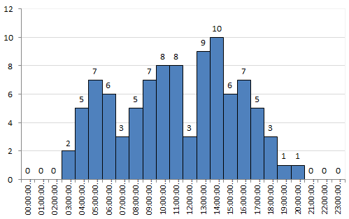

IBM Product est une application sous licence qui se base sur le nombre d'utilisateurs qui se connectent simultanément à cette application par heure. La Données d'utilisation des métriques de licence extraites du fichier .slmtag pour BigFix Product présente l'utilisation des métriques de licence extraites du fichier .slmtag spécifique à BigFix Product.
Figure 1. Données d'utilisation des métriques de licence extraites du fichier .slmtag pour BigFix Product
Graphique à barres qui représente l'utilisation de la métrique de licence extraite de BigFix Product.

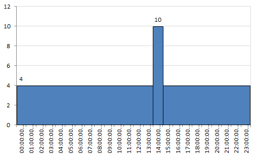

Les données subissent un traitement initial au cours duquel l'utilisation quotidienne moyenne de la métrique de licence est calculée. Les informations relatives à l'utilisation maximale, y compris sa valeur et sa durée, sont conservées. La Données d'utilisation des métriques de licence pour BigFix Product après leur traitement initial présente les données d'utilisation des métriques de licence pour BigFix Product après leur traitement initial. Elle indique qu'en moyenne, quatre utilisateurs se sont simultanément connectés à l'application. L'utilisation maximale a eu lieu entre 14:00 et 15:00 lorsque 10 utilisateurs se sont simultanément connectés à BigFix Product.
Figure 2. Données d'utilisation des métriques de licence pour BigFix Product après leur traitement initial
Graphique à barres qui représente l'utilisation de la métrique de licence pour BigFix Product après son traitement initial.
Le fichier export_history.csv contient les données d'utilisation de la métrique de licence après leur traitement initial. Il ne contient pas toutes les données collectées à partir des nœuds finaux dans votre infrastructure. Le Un fragment du fichier export_history.csv contient un fragment du fichier export_history.csv qui correspond aux données présentées dans la Données d'utilisation des métriques de licence pour BigFix Product après leur traitement initial. La première ligne correspond à l'utilisation moyenne de la métrique de licence avant le pic. La deuxième ligne correspond à la valeur du pic. La troisième ligne correspond à l'utilisation moyenne après la valeur de pic.
