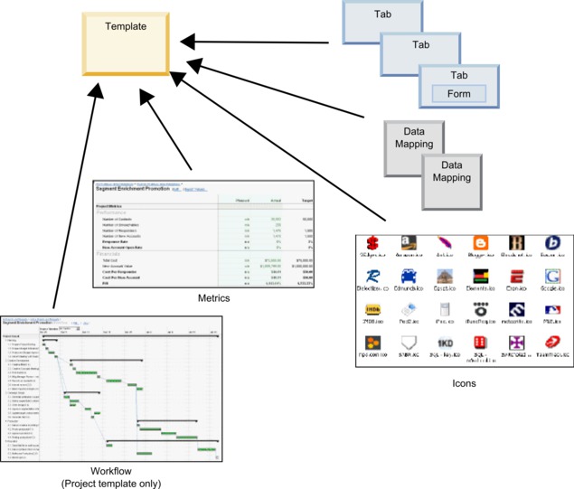

Wenn diese Vorlagenkomponenten definiert und verfügbar sind, werden sie in Vorlagen zusammengestellt.
Es folgt eine grafische Darstellung der möglichen Komponenten einer Vorlage.
Vorlage mit Registerkarten, die Formulare, Metriken, Symbole, Datenzuordnung und Workflow (nur bei Projektvorlagen) enthält
