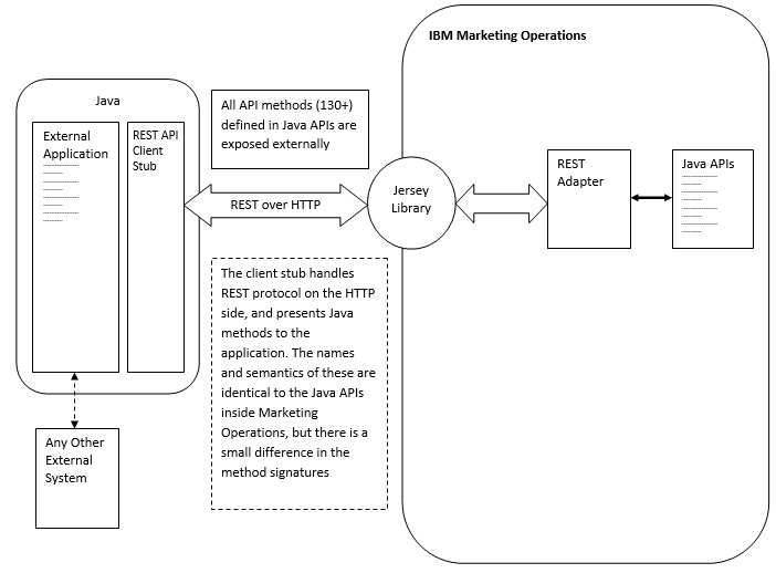

Die Unica Plan-REST-API ist eine Fassade mit einer Clientansicht einer aktiven Unica Plan-Instanz.
Die API unterstützt die folgenden Arten von Operationen.
  • Komponentenerstellung und -löschung
  • Erkennung (nach Komponententyp, Attributwert und sonstigen Werten)
  • Komponentenprüfung (über zugehörige Attribute, spezialisierte Links und sonstige Werte)
  • Komponentenänderung
Die Unica Plan-REST-APIs sind extern verfügbar. Daher werden für sie keine Integrationsservices wie bei den Unica Plan-SOAP-APIs benötigt, für die Integrationsservices erforderlich sind.
Anmerkung: Unica Plan-APIs sind ausschließlich zur Verwendung durch Administratoren gedacht.
REST-API-Workflow
Prozessdetails
Der Basispfad für den REST-API-Client-Stub ist <MO Home>\devkits-rest\integration.
Der Client-Stub und andere erforderliche Bibliotheken befinden sich unter <MO Home>\devkits-rest\integration\lib.
Beispielcode zur Verwendung des Client-Stubs befindet sich unter <MO Home>\devkits-rest\integration\examples.
Im Verzeichnis bin in diesem Verzeichnis befindet sich eine Beispielbatchdatei, mit der der Beispielcode erstellt werden kann. Dieser Beispielcode enthält Verwendungsdetails für verschiedene API-Methoden, die Sie programmieren können.
Javadocs für die für die REST-API unterstützten JAVA-Methoden befinden sich unter <MO Home>\devkits-rest\integration\javadocs.

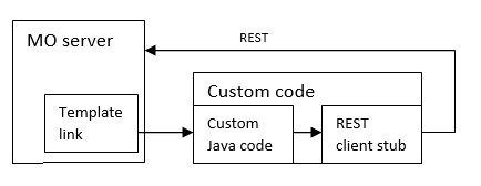

Einsatzszenario mit Vorlagenverknüpfungen:
Einsatzszenario Vorlagenverknüpfungen

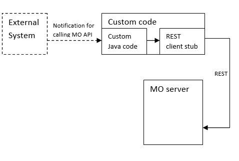

Einsatzszenario mit Standalone-Trigger oder externem Trigger
