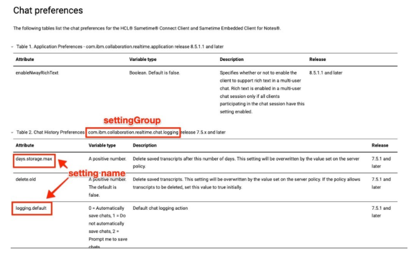

  6. 設定資料のページでは、一部の表に settingGroup の名前が示されています。たとえば、 チャット設定の表 2 はチャット履歴設定用です。settingGroup 名は com.ibm.collaboration.realtime.chat.logging です。この例で使用される設定は、「days.storage.max」と「logging.default」です。これにより、クライアント側のすべてのチャットを自動的にログに記録し、7 日間保持するようにユーザーのクライアントが構成されます。
    settingGroup の名前を <settingGroup name=””> タグに入力します。

  7. (settingGroup タグ内に配置される) 設定を定義する場合、いくつかのオプションがあります。設定名については表を参照してください。
    上記の例で使用されている 2 つの設定は「days.storage.max」と「logging.default」です。これらは <setting name=”” value=””/> というタグで定義されます。これらの行は 2 つのスペースでインデントされています。

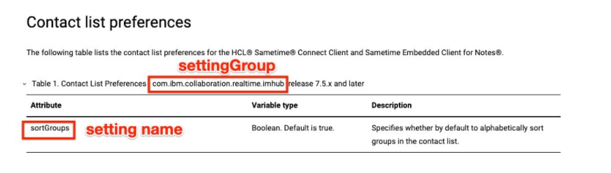

    同じファイル内の他の settingGroups の設定を定義できます。スペースのフォーマットは同じにしてください。たとえば、デフォルトでグループをアルファベット順にソートするには、連絡先リストの設定を追加します。これらの設定については、連絡先リスト設定 のトピックを参照してください。
    ヘルプ・センターのトピックを開き、 settingGroup 名を見つけます。
    設定名を見つけます。
    新しい settingGroup を追加し、最初の settingGroup の下に設定名を追加します。
