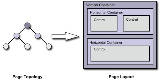

L'illustration suivante indique comment des informations sur la disposition d'une page et le contenu d'une page sont représentés. Elle représente une page avec trois portlets. Les conteneurs verticaux et horizontaux environnants définissent la mise en page, alors que les contrôles contiennent les portlets qui fournissent le contenu réel présenté à l'utilisateur.
La topologie des pages apparaît sous la forme d'une structure arborescente comprenant plusieurs nœuds. La page de portail se présente sous la forme de plusieurs conteneurs verticaux et horizontaux.

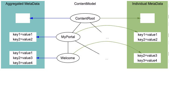

Les noeuds de contenu peuvent fournir des métadonnées via l'interface com.ibm.portal.MetaDataProvider. Ces métadonnées peuvent être utilisées pour associer des informations arbitraires à un noeud de contenu. Le modèle de métadonnées de contenu fournit une vue sur les métadonnées des noeuds dans le modèle de contenu. Les métadonnées des noeuds individuels sont agrégées dans un objet métadonnées à l'aide de la hiérarchie de noeuds, comme décrit dans le modèle de contenu.
La figure ci-dessous montre la relation entre les métadonnées affichées par noeud de contenu et la vue agrégée fournie par le modèle de métadonnées de contenu :
Dans cette image, les métadonnées individuelles des nœuds de contenu et la vue des données globales que le modèle de métadonnées de contenu fournit sont connectées.
Les métadonnées des différents noeuds de contenu apparaissent dans les scripts XML Access à l'aide de la balise <parameter>.

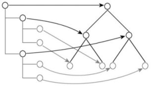

Les éléments du modèle de navigation sont NavigationNodes. Chacun de ces noeuds peut référencer un ContentNode. Les noeuds de navigation ont un titre fourni par l'interface Localized. L'illustration suivante montre la connexion entre le modèle de navigation et le modèle de contenu.
La figure montre comment les noeuds du modèle de navigation peuvent référencer un noeud dans le modèle de contenu.
Cette image illustre la relation entre le modèle de navigation et le modèle de contenu.

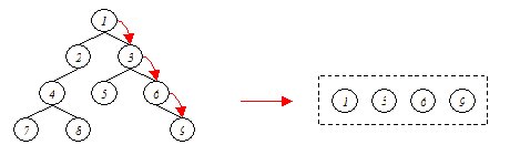

Lorsqu'un utilisateur navigue dans le portail, le noeud de navigation sélectionné est important pour l'affichage de la page en cours. Le modèle NavigationSelectionModel affiche la sélection en cours et présente une liste définissant un chemin à travers le modèle de navigation.
La figure montre comment le modèle de sélection de navigation définit un chemin à travers le modèle de navigation.
Cette image illustre la relation entre le modèle de navigation et le modèle de sélection de navigation.
Le dernier noeud de ce chemin est toujours le noeud de navigation sélectionné. Son noeud de contenu référencé représente les éléments agrégés visibles par l'utilisateur (généralement un page représentée via un objet ContentPage).
