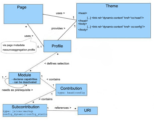

L'infrastructure de modularisation de thème prévoit les artefacts majeurs et leurs relations ci-dessous.
Les relations des artefacts majeurs sont représentées dans l'image suivante :
Modèle de relations entre les artefacts majeurs
Un thème est affecté à une page de portail. Les zones de contenu dynamique sont utilisées pour écrire toutes les données des modules qui contribuent pour un certain type. L'infrastructure de module fournit les zones de contenu dynamique co:config et co:head. Le thème doit fournir un ou plusieurs profils et déclare l'ensemble de modules utilisés pour ce profil. L'un de ces profils est utilsé par chaque page à laquelle le thème est appliqué. Le profil qui est utilisé pour la page est le profil par défaut que définit le développeur ou l'administrateur de thème en définissant les métadonnées de thème resourceaggregation.profile.
L'administrateur de la page peut explicitement remplacer la valeur par défaut en définissant les métadonnées resourceaggregation.profile.
Les modules disponibles dans le système peuvent être enregistrés par le point d'extension com.ibm.portal.resourceaggregator.module dans un fichier plugin.xml ou à l'aide d'un fichier JSON se trouvant dans un thème dans le dossier <theme-root>/contributions. Ce chemin ne peut pas être personnalisé.
Par exemple, la zone head, <link rel="dynamic-content" href="co:head"></link>, agrège toutes les contributions de type head.
