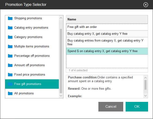

    Le menu Sélecteur de type de promotion s'ouvre.
  6. Dans le panneau de gauche, sélectionnez le dossier Promotions par cadeau. Vous avez ajouté votre nouveau type de promotion à ce dossier dans une leçon précédente.
  7. Dans le panneau de droite, cliquez sur votre nouveau type de promotion, Achetez l'entrée de catalogue X pour $ et recevez en cadeau l'entrée de catalogue Y, comme indiqué ici :
    La vue des propriétés du nouveau type de promotion s'affiche

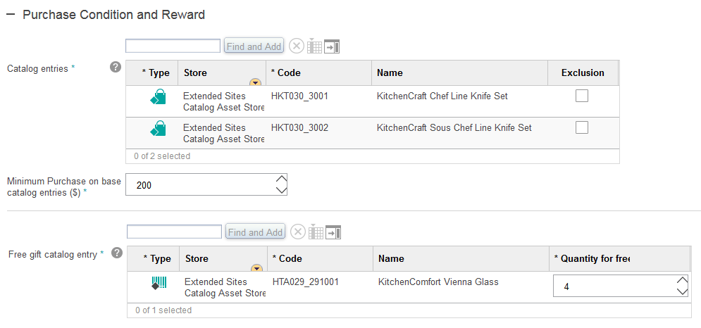

  10. Dans la zone de recherche du type Entrées catalogue, tapez le code pour "Ensemble de couteaux KitchenCraft Chef Line", HKT030_3001. Ensuite, cliquez sur Rechercher et ajouter.
    L'entrée de catalogue ajoutée à la table.
  11. Dans la zone de recherche du type Entrées catalogue, tapez le code pour "Ensemble de couteaux KitchenCraft Sous Chef Line", HKT030_3002. Ensuite, cliquez sur Rechercher et ajouter.
  12. Dans la zone Achat minimum sur des entrées de catalogue de base, entrez 200.
  13. Dans la zone de recherche pour Entrée de catalogue en cadeau, tapez le code pour les verres KitchenComfort Vienna, HTA029_291001. Ensuite, cliquez sur Rechercher et ajouter.
  14. Dans la colonne adjacente Quantité pour cadeau, entrez 4.
    La section Condition d'achat et récompense est à présent similaire à l'image suivante :

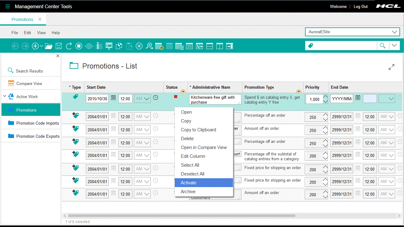

  19. Dans la vue de l'explorateur, cliquez sur Promotions.
    La liste des promotions affiche votre nouvelle promotion.
  20. Cliquez avec le bouton droit sur Cadeau pour l'achat d'ustensiles de cuisine. Ensuite, cliquez sur Activer.
    Activation d'une promotion
