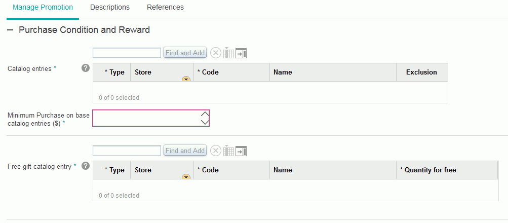

Dans cette leçon, vous définissez un groupe de propriétés contenant les widgets pour la section Condition d'achat et récompense de l'interface utilisateur spécifique du nouveau type de promotion. La vue de propriétés obtenue se présente comme suit :

      Dans cet échantillon de code, le groupe de propriétés est séparé en deux sous-groupes :
      1 purchaseConditionGroup
      Le premier widget instancié dans ce sous-groupe est un widget PropertyChildListEditor. Dans le Centre de gestion, les professionnels utilisent ce widget pour indiquer l'entrée de catalogue qui doit être achetée pour entrer dans le cadre de la promotion. objectPath indique à quel emplacement dans le modèle, cette valeur en entrée sera stockée. objectTypes indique les types d'objets pouvant être affichés dans la liste. listDefinitionName indique la définition de cette vue. Le deuxième widget est PropertyStepper. Dans le Centre de gestion, les professionnels utilisent cet objet fenêtre pour sélectionner le seuil de prix total des entrées de catalogue devant être achetées.
      2 rewardGroup
      Le widget PropertyChildListEditor est instancié dans ce sous-groupe. Dans le Centre de gestion, les professionnels utilisent ce widget pour indiquer plusieurs entrées de catalogue en tant que cadeaux. Dans cette section, examinez la ligne en caractères gras. La valeur de l'attribut listDefinitionName est "extProGiftRewardGrid" ; il s'agit de votre grille de cadeaux de récompense personnalisés. Pour permettre à des professionnels d'ajouter des lignes à la grille de cadeaux de récompense, la ligne en caractères gras n'inclut par l'attribut singleChild="true" ; par conséquent, cette grille peut comporter plusieurs lignes.
