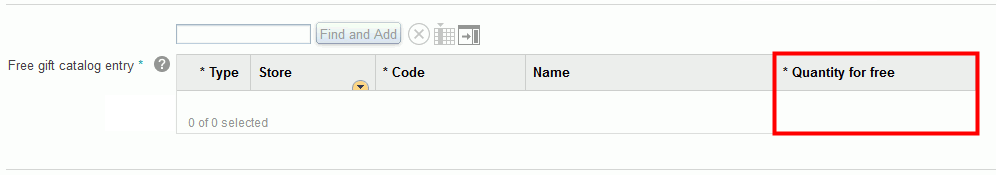

Pour ce nouveau type de promotion, les professionnels peuvent indiquer un cadeau constitué de différentes entrées de catalogue, en quantité variable. Pour prendre ce type en charge dans l'interface utilisateur, vous devez définir une grille qui inclut les colonnes suivantes :
  • Type
  • Entrée de catalogue
  • Quantité pour cadeau
Par défaut, l'outil Promotions possède une grille de cadeaux de récompense. La grille n'inclut pas la colonne Quantité du cadeau. Pour prendre en charge votre nouveau type de promotion, ajoutez cette colonne Quantité du cadeau comme indiqué dans l'image suivante.
