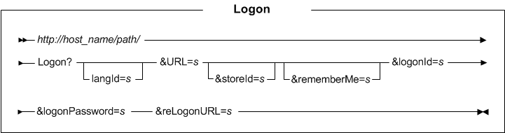

Structure de l'adresse URL
http://host_name/path/
Nom qualifié complet du serveur HCL Commerce et chemin de configuration
Valeurs des paramètres

Exemple 1
L'exemple qui suit connecte le client avec l'ID de connexion henry et le mot de passe h48smith au magasin portant la référence 10101, puis affiche la page d'accueil.
https://myhostname/webapp/wcs/stores/servlet/Logon?logonId=henry&logonPassword=h48smith&URL=TopCategoriesDisplay&
       reLogonURL=LogonForm&storeId=10101&catalogId=10101&langId=-1
