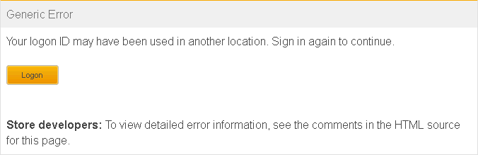

Le comportement standard de la gestion de la session HCL Commerce (en utilisant des cookies, des jetons REST ou des jetons d'activité) consiste à autoriser une seule session active par utilisateur. Si un utilisateur se connecte à partir d'un autre navigateur ou d'un emplacement et qu'il tente de faire une demande au cours de sa première session, l'erreur suivante est affichée :
Erreur générique : Votre ID de connexion est peut-être utilisé à un autre emplacement. Connectez-vous de nouveau pour poursuivre.
