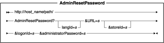

Structure de l'adresse URL
- http://host_name/path/
- Nom qualifié complet du serveur HCL Commerce et chemin de configuration
Valeurs des paramètres
- langId
- Définit ou redéfinit la langue préférée pour la durée de la session ; les langues prises en charge dans un magasin sont répertoriées dans la table STORELANG
- URL
- Adresse URL à appeler une fois que la commande a abouti.
- storeId
- Numéro de référence du magasin.
- logonId
- ID de connexion de l'utilisateur enregistré dont le mot de passe doit être réinitialisé
- administratorPassword
- Mot de passe de l'administrateur actuellement connecté. il s'agit d'une mesure de sécurité supplémentaire obligatoire.
