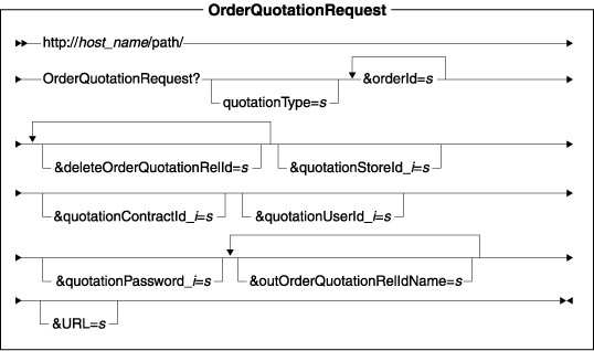

URL OrderQuotationRequest
Soumet des requêtes de commandes de devis à un ou plusieurs magasins habilités aux devis pour les articles de commandes spécifiées. Toutes les commandes de devis existantes pour les commandes spécifiées à partir de l'un des centres de distribution spécifiés sont supprimées. (Utilisez la commande de contrôleur OrderQuotationCheck pour vérifier si toutes les commandes de devis demandées ont été reçues.)
Structure de l'adresse URL
- http:// host_name/ path/
- Nom entièrement qualifié de votre Transaction server et du chemin de configuration.
Valeurs des paramètres
- quotationType
- Spécifie le type de devis demandé, "initial" ou "final". La valeur par défaut de ce paramètre est "initial"
- orderId
- Spécifie le panier pour lequel les devis doivent être demandés. La valeur par défaut de ce paramètre est ".". Ce paramètre peut être utilisé plusieurs fois.
- deleteOrderQuotationRelId
- Spécifie les objets OrderQuotationRel à supprimer (avec leurs commandes enfant) si leur type est "initial", "final" ou "selection" et si leurs commandes mères sont l'un des paniers spécifiés dans le paramètre orderId. La valeur par défaut de ce paramètre est "*n". Ce paramètre peut être utilisé plusieurs fois.
- quotationStoreId_ i
- Spécifie un magasin à partir duquel des devis doivent être demandés. Les magasins qui ne sont pas activés par devis dans le cadre du contrat spécifié par le paramètre quotationContractId_ i pour l'utilisateur actuel dans le magasin actuel sont ignorés.
- quotationContractId_ i
- Spécifie un contrat contenant une modalité d'interface de référentiel qui indique une commande de stratégie à utiliser pour obtenir un devis. Une exception système se déclenche si un contrat spécifié ne contient pas une telle modalité ReferralInterfaceTC ou n'est pas déployé dans le magasin indiqué dans quotationStoreId_ i. Ce paramètre est ignoré si quotationStoreId_ i n'est pas spécifié.
- quotationUserId_ i
- Spécifie l'ID utilisateur à envoyer avec la demande de devis envoyée au magasin indiqué par storeId_ i pour le contrat indiqué par quotationContract_ i. Ce paramètre est ignoré si quotationStoreId_ i n'est pas spécifié.
- quotationPassword_ i
- Spécifie un mot de passe pour l'ID utilisateur spécifié par le paramètre quotationUserId_ i. Ce paramètre est ignoré si quotationStoreUserId_ i n'est pas spécifié.
- outOrderQuotationRelIdName
- Définit les paires nom-valeur à ajouter à l'URL de redirection. Les valeurs des paires nom-valeur sont les identificateurs des objets OrderQuotationRel créés par cet appel de commande. Ce paramètre peut être utilisé plusieurs fois.
- URL
- Spécifie l'URL de redirection qui est renvoyée lorsque la commande aboutit.
