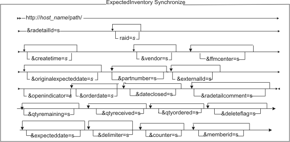

URL ExpectedInventorySynchronize
Cette instruction met à jour les enregistrements de stock prévus à synchroniser avec un système d'arrière-plan. Elle fonctionne en essayant de trouver les enregistrements RADETAIL et RA basés sur la clé primaire ou l'index unique pour chacun (voir les définitions de table RA et RADETAIL). Si un enregistrement peut être trouvé, il est mis à jour avec les valeurs spécifiées dans les paramètres. Si un enregistrement ne peut pas être trouvé, l'instruction tente de créer un nouvel enregistrement à l'aide des valeurs spécifiées dans les paramètres. Cette commande ne peut pas être utilisée uniquement pour mettre à jour ou insérer la table RA. Elle doit être utilisée pour mettre à jour les tables RA et RADETAIL ou uniquement la table RADETAIL.
Cette instruction peut être appelée via un programme ou à l'aide d'une URL. Les paramètres sont formatés dans un EC_XMLOBJECT. La syntaxe vous permet de spécifier plusieurs paires RA et RADETAIL.
Structure de l'adresse URL
- http:// host_name/path/
- Nom entièrement qualifié de votre Transaction server et du chemin de configuration.
Valeurs des paramètres
- radetailid
- Indique l'ID d'une entrée RADETAIL permettant de localiser un enregistrement existant à mettre à jour.
- raid
- Indique l'ID d'un RA permettant de localiser un enregistrement existant à mettre à jour.
- createtime
- Indique la date de création de l'enregistrement.
- vendor
- Indique le nom du fournisseur du stock.
- ffmcenter
- Indique l'ID centre de distribution. Ce paramètre est obligatoire si vous précisez un ID RA et que plusieurs centres de distribution sont associés à cet ID.
- originalexpecteddate
- Permet de localiser un détail RADETAIL existant lors de la mise à jour d'un enregistrement existant.
- partnumber
- Indique la référence de l'enregistrement de stock ; utilisé avec l'ID MEMBERID pour localiser un ID itemspc_id.
- externalid
- Indique un identifiant externe, généralement précisé par le fournisseur.
- openindicator
- Indique si du stock prévu supplémentaire doit être réceptionné et affecté aux commandes en amont (Y) ou si aucun autre stock ne doit être réceptionné et que le stock prévu ne doit pas être affecté aux commandes en amont (N).
- orderdate
- Indique la date à laquelle la commande a été passée auprès du fournisseur.
- dateclosed
- Indique la date de clôture de cet enregistrement.
- radetailcomment
- Indique un commentaire.
- qtyremaining
- Indique la quantité restant à recevoir du fournisseur, pour cet enregistrement de stock prévu. Cette quantité est généralement égale à la quantité commandée moins la quantité reçue, mais peut être différente si le fournisseur n'est pas en mesure de livrer la quantité totale. Si ce paramètre n'est pas défini lors de la création d'un enregistrement, la valeur par défaut est 0.
- qtyreceived
- Indique la quantité reçue du fournisseur à la date en cours, pour cet enregistrement de stock prévu. Si ce paramètre n'est pas défini lors de la création d'un enregistrement, la valeur par défaut est 0.
- qtyordered
- Indique la quantité commandée auprès d'un fournisseur, dans cet enregistrement de stock prévu. Si ce paramètre n'est pas défini lors de la création d'un enregistrement, la valeur par défaut est 0.
- deleteflag
- Indique si l'entrée RA correspondante doit être supprimée. La valeur "1" indique que les entrées RA et RADETAIL correspondantes doivent être supprimées.
- expecteddate
- Indique la date d'arrivée prévue du stock. Ce paramètre est obligatoire en cas d'insertion d'enregistrements.
- délimiteur
- Spécifie le caractère délimiteur ; utilisé pour délimiter les valeurs lors du passage des valeurs dans la procédure stockée.
- counter
- Indique le nombre d'enregistrements transmis à StoredProcedure. La valeur maximale est 10000. Ce paramètre est obligatoire si du code XML est transmis.
- memberid
- Indique l'ID de membre utilisé pour obtenir des informations d'entrée de catalogue (itemspc_id). Si ce paramètre n'est pas transmis, la commande tente de le récupérer dans le contexte de commande. Ce paramètre est requis si l'ID de membre est différent du propriétaire du magasin.
