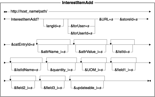

Structure de l'adresse URL
http:// host_name/path/
Nom entièrement qualifié de votre Transaction server et du chemin de configuration.
Valeurs des paramètres
langId
Définit ou redéfinit la langue préférée pour la durée de la session. Les langues prises en charge dans un magasin sont répertoriées dans la table STORELANG.
forUser
ID de connexion de l'utilisateur pour lequel l'adresse URL sera exécutée. Seuls les utilisateurs disposant des droits permettant de traiter des commandes peuvent spécifier ce paramètre.
forUserId
Identique à forUser, mais identifiant l'utilisateur par son ID interne, répertorié dans la table USERS.
URL
Obligatoire : Adresse URL à appeler une fois que l'URL a abouti.
storeId
Obligatoire : Numéro de référence du magasin associé à l'entrée de catalogue et sous lequel cette adresse URL est exécutée.
catEntryId_ i
Obligatoire : Numéro de référence de l'entrée de catalogue à ajouter à la liste d'articles présélectionnés.
attrName_ i
Tout ID de référence d'attribut défini dans la table ATTRVALUE pour l'entrée de catalogue. Ce paramètre peut être utilisé plusieurs fois. Ce paramètre est requis lorsque vous travaillez avec des beans de produit.
attrValue_ i
Les colonnes STRINGVALUE ou INTEGERVALUE de l'attribut, définies dans la table ATTRVALUE pour l'entrée de catalogue. Ce paramètre peut être utilisé plusieurs fois. Ce paramètre est requis lorsque vous travaillez avec des beans de produit.
listId
Numéro de référence de la liste des articles présélectionnés. Des abréviations peuvent être utilisés :
  • Si une entrée de catalogue n'existe plus, elle n'est pas ajoutée.
  • Si ce paramètre est manquant, l'URL se comporte comme si la valeur était ".".
  • Si le paramètre tente d'ajouter à la liste une entrée de catalogue qui s'y trouve déjà, le résultat dépend de la définition du paramètre modifiable.
  • Si la valeur est ".", l'URL de tâche GetCurrentIIListsCmd est appelée pour obtenir la liste d'articles présélectionnés en cours du client, et l'URL se comporte comme si cette dernière avait été spécifiée. Si l'URL de tâche GetCurrentIIListsCmd détermine qu'il n'existe pas de liste d'articles présélectionnés en cours, la dernière liste mise à jour est utilisée. S'il n'existe aucune liste, la tâche en crée une.
  • Si "*" est indiqué, l'adresse URL se comporte comme si toutes les listes d'articles présélectionnés du client étaient indiquées.
listIdName
Une fois cette URL résolue, si la redirection ouvre une seconde URL, listIdName définit le nom du paramètre de la seconde URL qui utilise la valeur du paramètre listId dans cette première URL. Dans la plupart des cas, la seconde URL dispose elle-même d'un paramètre listId, et donc &listIdName=listId. Ce paramètre peut être utilisé plusieurs fois.
quantity_ i
Quantité d'articles. La valeur par défaut est 1. Ce paramètre peut être utilisé plusieurs fois.
UOM_ i
L'unité de mesure. Valeur par défaut associée au magasin. Ce paramètre peut être utilisé plusieurs fois.
field1_ i, field2_ i, field3_ i
Valeur enregistrée dans les colonnes réservées au magasin FIELD1, FIELD2, et FIELD3 de la table IITEM. Ce paramètre peut être utilisé plusieurs fois.
updatable_ i
Action déclenchée lorsqu'une URL demande l'ajout d'une entrée de catalogue à une liste alors qu'elle y est déjà :
  • 1=La mettre à jour
  • 0 = Emission d'une exception
  • Non spécifié=1 est choisi par défaut
