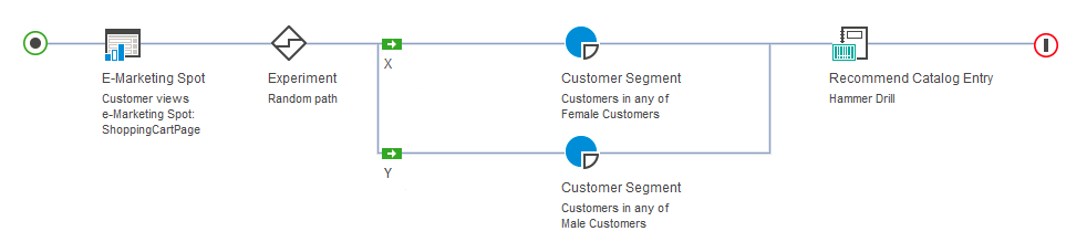

Ejemplo
En la imagen siguiente se muestra cómo utilizar el Creador de actividades para crear un experimento de segmento. Este ejemplo prueba la eficacia de mostrar la misma entrada recomendada en una zona de e-Marketing de la página de resultados de búsqueda al segmento de clientes Femenino en comparación con el segmento de clientes Masculino.
