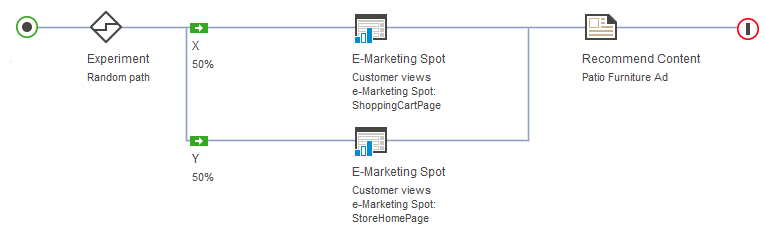

Ejemplo
En la siguiente imagen se muestra cómo utilizar el creador de actividades para crear un experimento de una Zona de e-Marketing que pruebe la eficacia de dos zonas de e-Marketing diferentes para el mismo anuncio de mueble de terraza.
