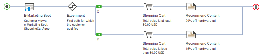

Ejemplo
En la imagen siguiente se muestra cómo utilizar el Creador de actividades web para crear un experimento de actividad web que pruebe la eficacia de ejecutar la actividad X (si el valor del carro de compra es superior a 50 dólares, mostrar el anuncio de descuento de hardware) en comparación con ejecutar la actividad Y (si el valor del carro de la compra es inferior a 50 dólares, mostrar el anuncio de descuento de hardware) en la zona de e-Marketing del banner de catálogo.
