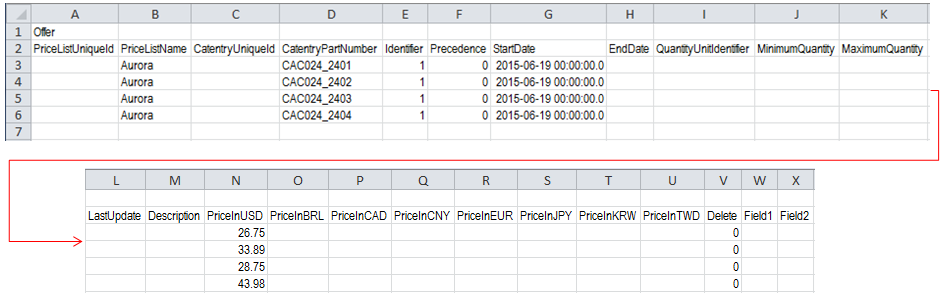

La siguiente captura de pantalla muestra los datos contenidos en un archivo CSV de ejemplo para los datos de lista de precios (tenga en cuenta que la imagen se ha divido en dos filas para que quepa en esta página):
En el archivo CSV:
- La primera fila debe contener la palabra clave Offer.
- La segunda fila debe contener las cabeceras de columna.
- Las filas restantes contienen datos de lista de precios para cada entrada de catálogo.
