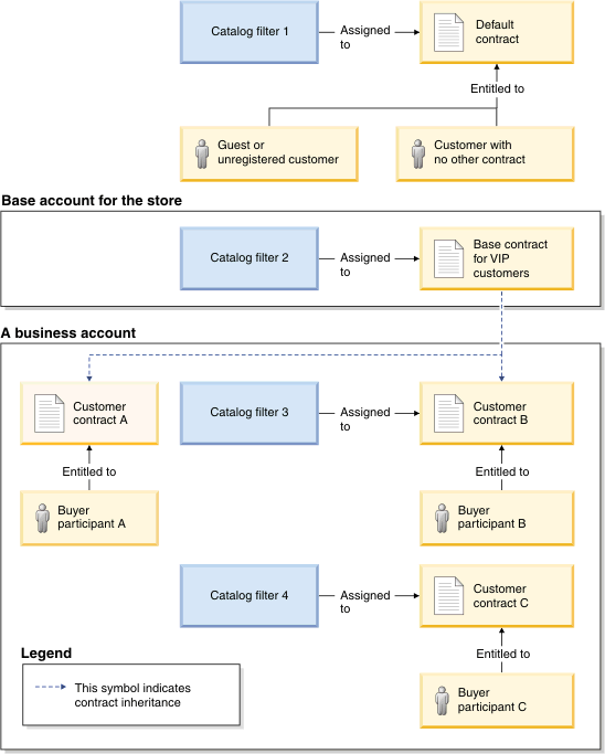

Funcionamiento del filtro de catálogo: Modelo de negocio B2B
- El Filtro de catálogo 1 se asigna al contrato predeterminado para la tienda. Los invitados y los clientes no registrados, así como los clientes sin ningún otro contrato, tienen derecho a este conjunto específico de entradas de catálogo en el escaparate.
- El Filtro de catálogo 2 se asigna a un contrato base. Todos los contratos de cliente que hacen referencia al contrato base, y que no tienen un filtro de catálogo asignado, heredan el filtro de catálogo 2. Esto significa que el contrato de cliente A hereda el filtro de catálogo 2, y el participante comprador A ve el conjunto especificado de entradas de catálogo en el escaparate.
- El Filtro de catálogo 3 se asigna al contrato de cliente B. Aunque el contrato de cliente B hereda algunos términos y condiciones del contrato base, no hereda el filtro de catálogo porque tiene asignado el suyo propio. El participante comprador B tiene derecho al contrato de cliente B, por lo que ve el conjunto especificado de entradas de catálogo definidas en el filtro de catálogo 3 en el escaparate.
- El Filtro de catálogo 4 se asigna al contrato de cliente C. El contrato de cliente C no hereda nada del contrato base. El participante comprador C tiene derecho al contrato de cliente C, por lo que ve el conjunto especificado de entradas de catálogo definidas en el filtro de catálogo 4 en el escaparate.

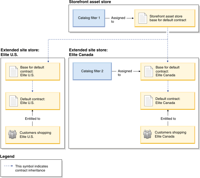

Funcionamiento del filtro de catálogo: Modelo de negocio de sitios ampliados (B2B)
- El Filtro de catálogo 1 se asigna a la tienda con elementos de escaparate base para contrato predeterminado. Todas las tiendas de sitio ampliado que no tengan un filtro de catálogo asignado a su base para contrato predeterminado o su contrato predeterminado heredan el filtro de catálogo 1. Esto significa que la tienda Aurora de EE.UU. hereda el filtro de catálogo 1 y los clientes que compran en la tienda Aurora de EE.UU. ven el conjunto especificado de entradas de catálogo en el escaparate.
- El Filtro de catálogo 2 se asigna a la base para contrato predeterminado para la tienda Aurora de Canadá, de la cual hereda el contrato predeterminado para la tienda. Los clientes que compran en la tienda Aurora de Canadá ven el conjunto especificado de entradas de catálogo en el escaparate. Tenga en cuenta que la base para contrato predeterminado es simplemente un contrato base, por lo que puede utilizarla como un contrato base del que también hereden los contratos de cliente, aunque esto no se muestra en el diagrama.
Para simplificar este ejemplo, las tiendas de sitio ampliado en este diagrama sólo muestran asignaciones de contrato a nivel de tienda; sin embargo, las asignaciones de filtro de catálogo en Funcionamiento del filtro de catálogo: Modelo de negocio B2B también se aplican a tiendas de sitio ampliado B2B.
