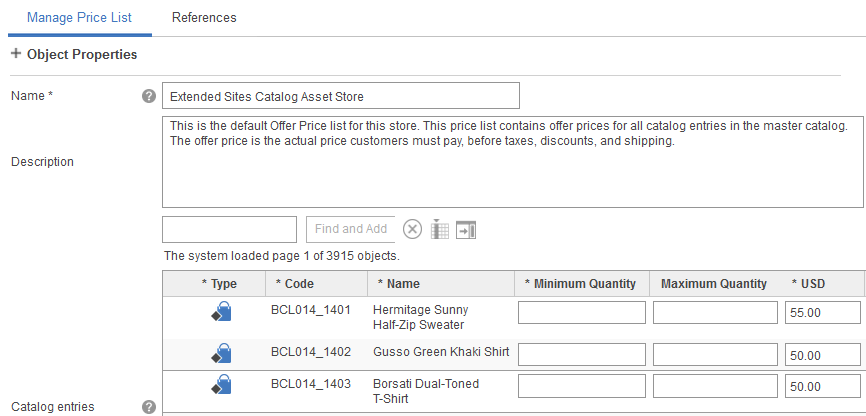

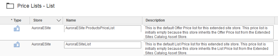

Con esta herramienta, puede gestionar las listas Precio de oferta y Precio de catálogo predeterminadas y cualquier otra lista de precios que vaya a crear. La tienda de ejemplo en esta captura de pantalla tiene cuatro listas de precios, y las dos primeras son las listas predeterminadas:
Puede abrir una lista de precios específica y luego añadir, actualizar y eliminar entradas de la lista de precios. Cualquier cambio que realice en la vista de propiedades actualiza automáticamente la lista de precios:
En la herramienta Filtro de catálogo y fijación de precios:
- Cuando se editan las listas Precio de oferta y Precio de catálogo, los cambios quedan reflejados en la Catalogs tool. Para ver el precio actualizado en la Catalogs tool, es posible que tenga que pulsar el botón Volver a cargarbotón
en la barra de herramientas. - Cuando se edita alguna otra lista de precios, los cambios no afectan a la Catalogs tool. Este comportamiento se debe a que la Catalogs tool no muestra precios de ninguna otra lista de precios, salvo las listas predeterminadas Precio de oferta y Precio de catálogo.
Consejo: Si efectúa una doble pulsación sobre la entrada de catálogo de la lista que se muestra en la captura de pantalla anterior, la entrada de catálogo se abre en la Catalogs tool.

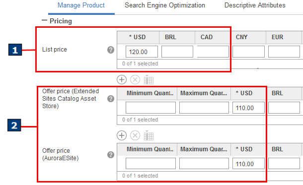

La siguiente captura de pantalla es la vista de propiedades de la Olla para cocción al vapor en la Catalogs tool:
- 1 Este precio es de la lista Precio de catálogo predeterminada.
- 2 Este precio es de la lista Precio de oferta predeterminada.
En la Catalogs tool, no puede ver o editar ningún otro precio salvo los precios de las listas predeterminadas Precio de oferta y Precio de catálogo. Es decir, si crea su propia lista de precios, debe utilizar la herramienta Filtro de catálogo y fijación de precios para gestionarla.
