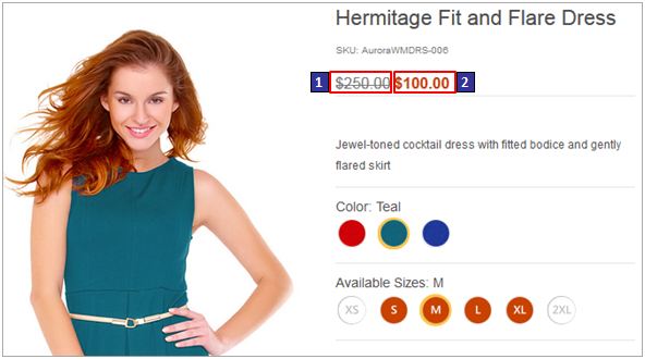

Cuando se publica una tienda de inicio de HCL Commerce, la tienda de inicio utiliza dos reglas de precios predeterminadas para la fijación de precios. Estas reglas de precios simples extraen precios de las listas predeterminadas Precio de oferta y Precio de catálogo y los muestran en el escaparate. La siguiente ilustración muestra la página de visualización de producto para un Ajuste Hermitage y Vestido entallado:
Precio de oferta y precio de catálogo en el escaparate
  • 1 Este es el precio de catálogo. Una regla de precio predeterminada llamada "Regla de precio de catálogo" extrae el precio de la lista Precio de catálogo predeterminada para mostrarlo en la página.
  • 2 Este es el precio de oferta. Una regla de precio predeterminada llamada "Regla de precio de oferta" extrae el precio de la lista Precio de oferta predeterminada para mostrarlo en la página.
Si en su tienda se muestran precios de la lista de precios de oferta predeterminada y de la lista de precios de lista sin ajustarlos, no necesita modificar las reglas de precios predeterminadas en absoluto. Estas reglas de precios son simplemente una forma de poner los precios de las listas de precios en el escaparate. Si está configuración de precios predeterminada no satisface sus necesidades, puede:
