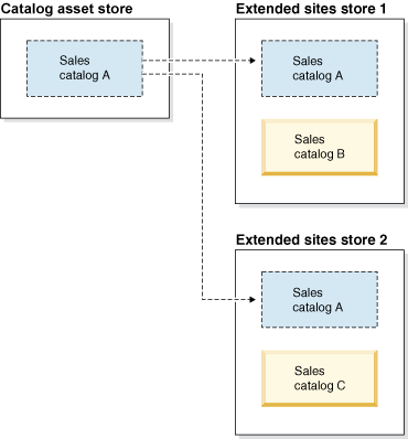

Puede crear y gestionar catálogos de ventas dentro de cada tienda individual que cree. También puede crear y gestionar catálogos de ventas dentro de la tienda con elementos de catálogo cuando el sitio utilice el modelo de sitios ampliados. Si desea que cada uno de los sitios ampliados comparta el mismo catálogo de ventas, debe añadir el catálogo de ventas a la tienda con elementos de catálogo. No obstante, puede crear un catálogo de ventas independiente dentro de cada sitio ampliado, si no desea que todos los catálogos de ventas sean compartidos. El diagrama siguiente describe esta organización.
