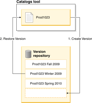

- 1 Las versiones de objetos de negocio se almacenan en el repositorio de versiones.
- 2 Restaurar una versión del repositorio de versiones.
