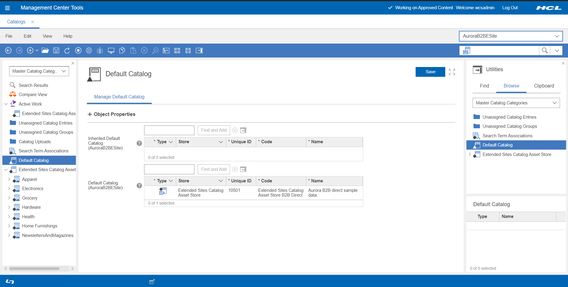

- Utilice el Management Center para establecer y cambiar los valores de catálogo predeterminado del sitio.

Si el sitio utiliza sitios ampliados, puede establecer varios catálogos predeterminados. Puede tener un catálogo predeterminado para la tienda con elementos y potencialmente un catálogo predeterminado independiente para cada una de las tiendas de sitio ampliado. En los sitios ampliados, hay dos listas para el catálogo predeterminado: una lista de tiendas con elementos y una lista de tiendas de sitio ampliado Si el sitio no establece un catálogo predeterminado para la tienda con elementos o las tiendas de sitio ampliado, se establece el catálogo maestro como el catálogo predeterminado. Si la tienda con elementos tiene un catálogo predeterminado que se ha especificado, pero las tiendas de sitio ampliado no lo tienen, las tiendas de sitio ampliado heredan el catálogo predeterminado de la tienda con elementos. El catálogo predeterminado de la tienda con elementos se establece y se cambia en la tienda con elementos. Cuando trabaja en una tienda de sitio ampliado, puede establecer el catálogo predeterminado para esa tienda. En una tienda de sitio ampliado, puede sustituir un catálogo predeterminado de tienda con elementos que esté establecido como el catálogo predeterminado de tienda de sitio ampliado.

Los valores de catálogo predeterminado se gestionan con el Management Center. La función de catálogo predeterminado no está soportada para HCL Commerce Accelerator.
