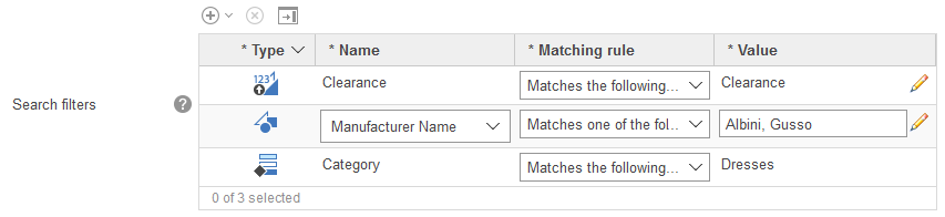

- La propiedad de entrada de catálogo "Nombre del fabricante" coincide con uno de los valores siguientes: "Gusso" o "Alibini".
- La categoría maestra que incluye la entrada de catálogo coincide con uno de los valores siguientes : "Vestidos".
- A la entrada de catálogo se le asigna el atributo "Liquidación" con un valor que coincide con uno de los valores siguientes: "Liquidación".

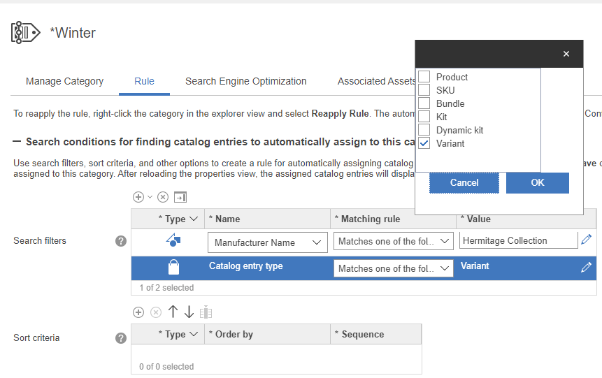

Las categorías de ventas basadas en reglas soportan un filtro de búsqueda denominado "Tipo de entrada de catálogo". Puede utilizarlo para ayudar a filtrar los miembros de una categoría con tipos específicos de entrada de catálogo. Por ejemplo, la categoría de ventas basada en normas "Invierno" define dos filtros de búsqueda: buscando todas las entradas de catálogo con nombre de fabricante "Hermitage Collection" y tipos de entrada de catálogo definidos como "Variante:"
