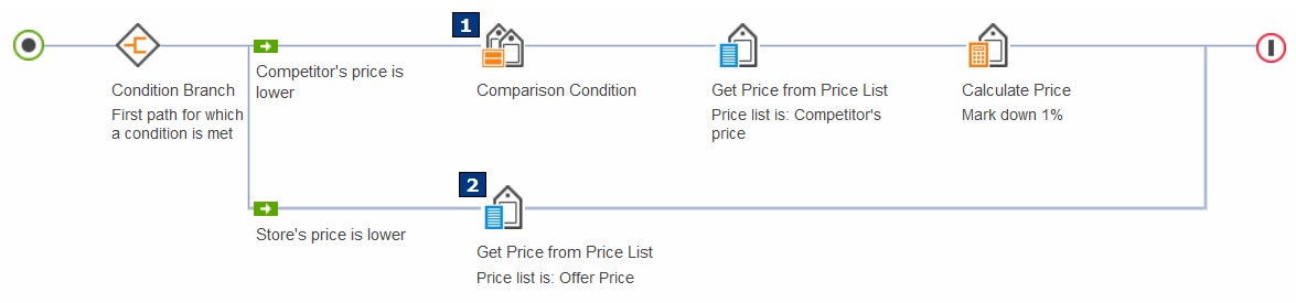

- Si el Precio de la competencia es más bajo que el Precio de oferta de la tienda, el gestor de precios desea vender la entrada de catálogo al Precio de la competencia rebajado en un 1%.
- Si el Precio de oferta de la tienda es más bajo, el gestor de precios desea vender la entrada de catálogo a ese precio.
- 1 La regla de precio compara los valores definidos en el elemento Condición de comparación en la vía de acceso 1:
- Si se cumple el requisito de condición, la regla de precio utiliza las acciones de la vía de acceso 1 para establecer el precio de la entrada de catálogo. En este ejemplo, si el valor de la lista Precio de la competencia es más bajo que el valor de la lista Precio de oferta de la tienda, el precio de la entrada de catálogo es el valor de la lista Precio de la competencia rebajado en un 1%.
- Si el requisito de condición no se cumple, la regla de precio ignora la vía de acceso 1 y continúa con la vía de acceso 2.
- 2 En la vía de acceso 2, no hay ningún elemento Condición de comparación. Por lo tanto, esta vía de acceso establece el precio de todas las demás entradas de catálogo que esta regla de precio maneja. En este ejemplo, el precio se extrae de la lista Precio de oferta.

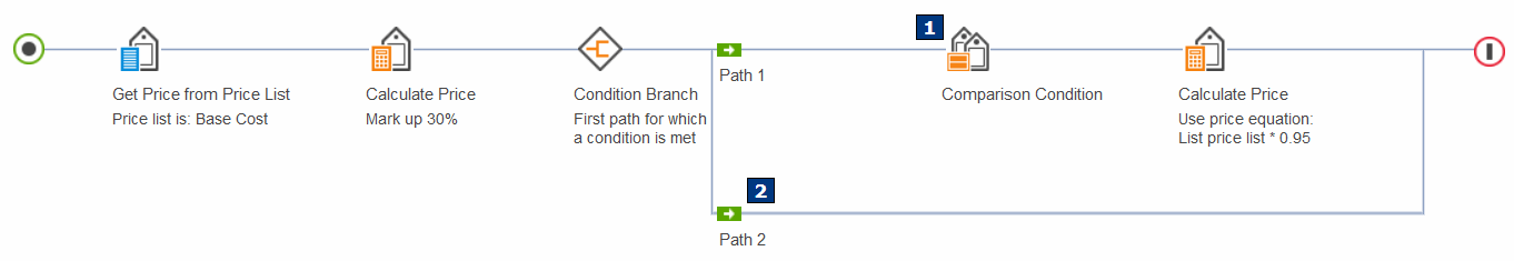

Este es otro ejemplo. Aquí, el gestor de precios desea calcular los costes aumentando una lista de precios Coste base en un 30%, pero quiere estar seguro de que estos precios sean siempre al menos un 5% más bajos que los precios de la lista Precio de catálogo. En este caso, la regla de precio comienza con dos acciones: Obtener precio de la lista de precios y Calcular precio. Estas acciones pasan un precio a las vías de acceso que van a continuación de la Ramificación de condición:
- 1 El elemento Condición de comparación compara el precio que se ha pasado con el valor calculado mediante la siguiente ecuación de precios: Lista Precio de catálogo * 0.95.
- Si el precio que se ha pasado es más alto que la lista Precio de catálogo * 0.95, la regla de precio utiliza la acción de la vía de acceso 1 para establecer el precio de la entrada de catálogo.
- De lo contrario, la regla de precio ignora la vía de acceso 1 y continúa con la vía de acceso 2.
- 2 En la vía de acceso 2:
- No hay ningún elemento Condición de comparación; por lo tanto, esta vía de acceso establece los precios para todas las demás entradas de catálogo que esta regla de precio maneja.
- No hay ningún elemento de acción; por lo tanto, esta vía de acceso utiliza el precio que se ha pasado (la lista Coste base aumentada en un 30%).
