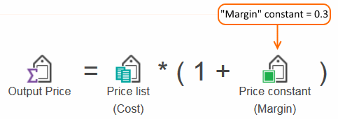

Una constante de precio es un número, un porcentaje o un precio que va a utilizar una y otra vez para calcular precios. Puede crear una constante de precio y luego utilizar la constante en una o más ecuaciones de precios, o en una Condición de comparación. Si cambia el valor de la constante, los cambios se aplican automáticamente siempre que se utiliza la constante, ahorrándole tiempo. A continuación se muestran un par de ejemplos:- Ejemplo 1: Un gestor de precios utiliza la siguiente ecuación de precios para añadir un margen del 30 % a los costes:
El gestor de precios puede crear una constante para representar el valor de margen en esta ecuación, en lugar de especificar 0,3 directamente en la ecuación. La ecuación de precios revisada ahora tiene este aspecto:
Esta constante se puede utilizar en cualquier otra ecuación que añada el mismo margen a un precio. Más adelante, si el gestor de precios desea cambiar el margen a 0,4, puede cambiarlo una vez en la constante, y todas las ecuaciones de precios que utilicen la constante utilizarán automáticamente el valor de margen 0,4.

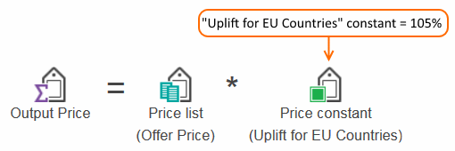

- Ejemplo 2: Un gestor de precios tiene que incluir un recargo en los precios de un sitio de la Unión Europea (EU). El recargo normalmente es del 5%, pero el porcentaje puede cambiar con el tiempo. Para facilitar la gestión del porcentaje de recargo, el gestor de precios crea una constante llamada "Recargo para países de la UE" y utiliza la constante en las ecuaciones de precios que requieren el recargo, como se muestra a continuación:
