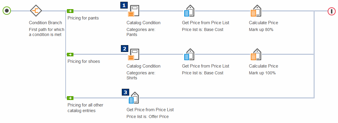

Cómo funciona la Condición de catálogo en una regla de precio
- Fijar el precio de los pantalones aumentando los precios de la lista de precios de Coste base en un 80%
- Fijar el precio de las camisas aumentando los precios de la misma lista de precios Coste base en un 100%
- Fijar el precio de todas las demás entradas de catálogo utilizando la lista Precio de oferta
- 1 La regla de precio compara la entrada de catálogo con el elemento Condición de catálogo en la vía de acceso 1:
- Si la entrada de catálogo cumple la condición, la regla de precio utiliza las acciones de la vía de acceso 1 para determinar el precio de la entrada de catálogo. En este ejemplo, si la entrada de catálogo es un pantalón, su precio es el Coste base con un aumento del 80%.
- Si la entrada de catálogo no cumple la condición, la regla de precio ignora la vía de acceso 1 y continúa con la vía de acceso 2.
- 2 La regla de precio compara la entrada de catálogo con el elemento Condición de catálogo en la vía de acceso 2:
- Si la entrada de catálogo cumple la condición, la regla de precio utiliza las acciones de la vía de acceso 2 para determinar el precio de la entrada de catálogo. En este ejemplo, si la entrada de catálogo es una camisa, su precio es el Coste base con un aumento del 100%.
- Si la entrada de catálogo no cumple la condición, la regla de precio ignora la vía de acceso 2 y continúa con la vía de acceso 3, la vía de acceso inferior.
- 3 En la vía de acceso 3, no hay ningún elemento Condición de catálogo. Por lo tanto, esta vía de acceso establece los precios para todas las demás entradas de catálogo que esta regla de precio maneja. En este ejemplo, si la entrada de catálogo es cualquier cosa que no sea un pantalón o una camisa, su precio es el Precio de oferta.

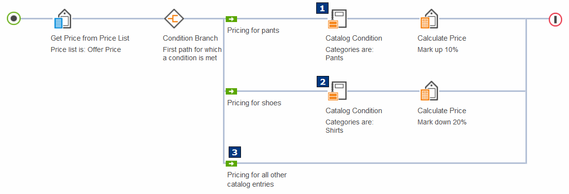

Es posible que algunas vías de acceso no necesiten una acción. Considere el siguiente ejemplo de una regla de precio válida. Aquí, la acción Obtener precio de la lista de precios está situada a la izquierda de la Ramificación de condición. Esto se debe a que todos los precios de la regla de precio se basan en la misma lista Precio de oferta; después, las tres vías de acceso determinan qué hacer con el Precio de oferta:
En esta regla de precio, las acciones de cada vía de acceso pueden ajustar el Precio de oferta o utilizar el Precio de oferta tal cual. Puesto que el objetivo de la vía de acceso inferior (3) es utilizar el Precio de oferta tal cual, esta vía de acceso no requiere ninguna acción adicional.
