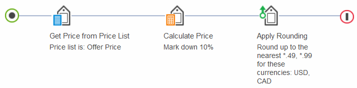

Ejecute la acción Aplicar redondeo como la última acción de la vía de acceso. La siguiente regla de precio utiliza la acción Aplicar redondeo para redondear los precios rebajados de una lista de precios de manera que los precios terminen en .49 o .99, la cifra que esté más cercana.

Cuando configura la acción Aplicar redondeo, puede elegir las monedas que desea redondear:- Para redondear varias monedas de la misma manera, utilice una sola acción Aplicar redondeo en la vía de acceso de la regla de precio. En el ejemplo anterior, observe que las monedas CDN (dólar canadiense) y USD (dólar estadounidense) se redondean en la misma acción porque ambas monedas se redondean de la misma manera.

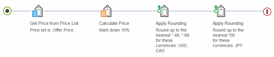

- Para redondear varias monedas de manera diferente, utilice varias acciones consecutivas Aplicar redondeo en la vía de acceso de la regla de precio. En el ejemplo siguiente, la vía de acceso de la regla de precio tiene una acción Aplicar redondeo adicional para JPY (yen japonés) porque esta moneda no se redondea de la misma manera que las monedas CDN (dólar canadiense) y USD (dólar estadounidense):
Para una moneda determinada, sólo puede tener una acción Aplicar redondeo para cada vía de acceso. En el ejemplo anterior, por ejemplo, no añada otra acción Aplicar redondeo que redondee USD.
