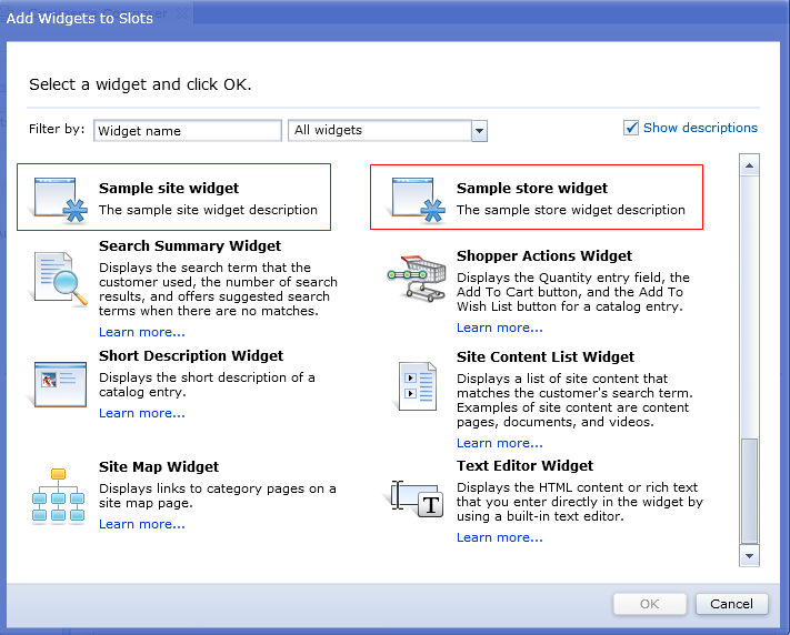

IDENTIFIER like 'Sample%'); Asegúrese de que los datos de los archivos de entrada de ejemplo existen en las tablas de base de datos adecuadas.En el Management Center, verifique que los usuarios pueden utilizar el widget en la Herramienta Commerce Composer mediante la Creación de un diseño para una página. Cuando se crea el diseño, seleccione una ranura de plantilla para añadir un widget a la ranura. Asegúrese de que los widgets que se han cargado aparecen en la ventana Añadir widgets a ranuras. La siguiente muestra el Widget de sitio de ejemplo y el Widget de tienda de ejemplo dentro de la ventana Añadir widgets a ranuras.
