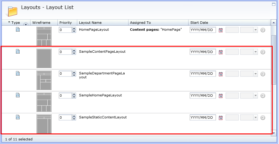

Verifique que la información de diseño de Herramienta Commerce Composer se carga revisando el informe de resumen de carga de datos. Para obtener más información sobre la ubicación y el contenido de este informe de resumen, consulte Verificar los resultados de la carga de datos.

Abra un diseño para editarlo y, en la sección Asignaciones de diseño, añada una entrada en la tabla Páginas para asignar el diseño a una página.
