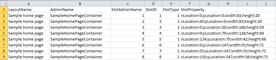

Para cargar los datos para representar el mapa esquemático anterior, el archivo de entrada slotDefinition es similar a este ejemplo:
Cada fila en el archivo de entrada define un área rectangular en el mapa esquemático que representa la ranura.
