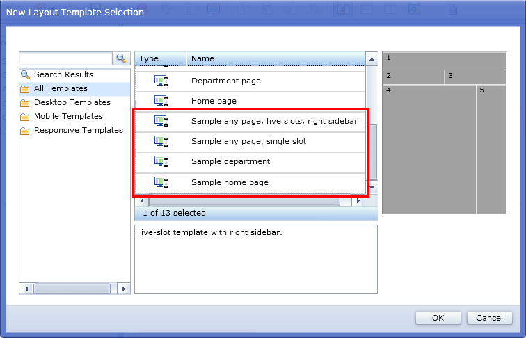

select * from PLWIDGETSLOT where PAGELAYOUT_ID in (select PAGELAYOUT_ID from PAGELAYOUT where name like 'Sample%');Asegúrese de que los datos de los archivos de entrada de ejemplo existen en las tablas de base de datos adecuadas.En el Management Center, verifique que los usuarios pueden utilizar la plantilla de diseño de Herramienta Commerce Composer mediante la Creación de un diseño para una página. Cuando se crea el diseño, seleccione una plantilla para utilizarla para su diseño. Asegúrese de que las plantillas que se han cargado están en la ventana Nueva selección de plantilla de diseño. La siguiente imagen muestra las nuevas plantillas de diseño dentro de la ventana Nueva selección de plantilla de diseño.
