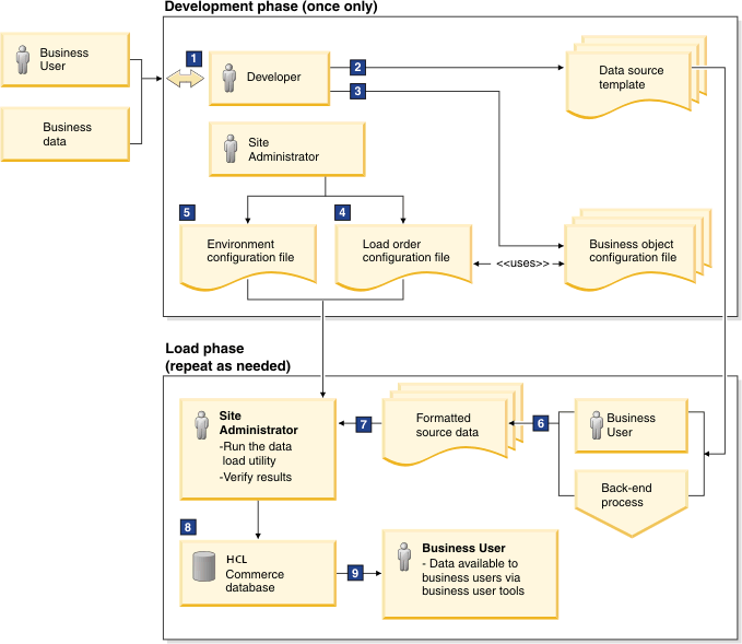

Diagrama de interacción del programa de utilidad de carga de datos con los usuarios
El diagrama siguiente describe cómo interactúan los roles de usuario con el programa de utilidad de carga de datos:
- El usuario de empresa proporciona al desarrollador los datos de negocio.
- El desarrollador crea una plantilla de origen de datos, que define cómo se deben formatear los datos de origen antes de cargarlos.
- El desarrollador también crea el archivo de configuración de objeto de negocio. El archivo de configuración del objeto de negocio define cómo correlaciona el programa de utilidad de carga de datos los datos de entrada con el objeto de negocio y cómo transformar el objeto de negocio con datos físicos.
- El administrador del sitio utiliza el archivo de configuración de objeto de negocio para definir y crear el archivo de configuración de orden de carga.
- El administrador del sitio establece los valores de tienda y de base de datos en el archivo de configuración de entorno.
- Los datos de negocio se formatean según las reglas de la plantilla de origen de datos antes de cargarlos en la base de datos.
- Los datos de origen con formato se proporcionan al administrador del sitio.
- El administrador del sitio ejecuta el programa de utilidad de carga de datos junto con los tres archivos de configuración (los archivos de configuración de entorno, orden de carga y objeto de negocio) para cargar los datos de origen con formato en la base de datos de HCL Commerce. Después de ejecutar el programa de utilidad, el administrador del sitio también verifica el resultado de la carga.
- Los datos de negocio están disponibles en HCL Commerce para que el usuario de negocio los gestione.
