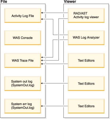

Visualización de los archivos de anotaciones cronológicas
Puede ver los archivos de anotaciones cronológicas de varios modos. En función del tipo de archivo de anotaciones cronológicas, éstos son los métodos sugeridos normalmente para verlos:
- Utilice el visor de anotaciones cronológicas de actividad de RAD (Rational Application Developer) o AST para ver los archivos de registro de actividad y los archivos de rastreo de WebSphere Application Server.
- Utilice la herramienta Analizador de anotaciones cronológicas y rastreo para Eclipse para ver los archivos de registro de actividad y los archivos de rastreo de WebSphere Application Server.
- Utilice cualquier editor de texto para ver los archivos de rastreo de WebSphere Application Server, los archivos de registro de salida de sistema o los archivos de registro de errores de sistema.
El diagrama siguiente ilustra estos métodos de visión sugeridos:
