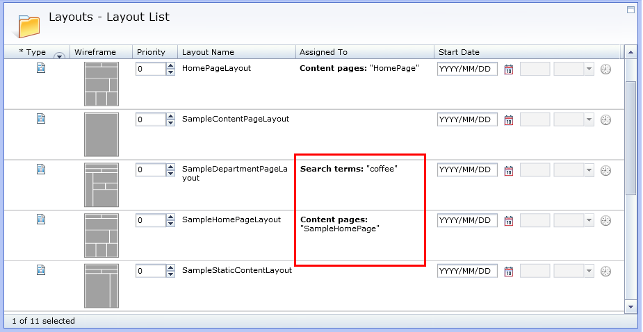

El siguiente ejemplo carga información sobre dos páginas de Commerce Composer y asocia una página con un grupo de páginas. El ejemplo carga una página de ayuda de ejemplo y una página de inicio, información de SEO para las dos páginas y asocia la página de inicio con un grupo de páginas. El ejemplo también carga información para asignar un diseño específico a la página de inicio de ejemplo.

El programa de utilidad de carga de datos utiliza este ejemplo para cargar información que asigna diseños a una o varias páginas. El programa de utilidad de carga de datos carga la información del archivo de entrada en las tablas de base de datos EMSPOT, DMACTIVITY, DMELEMENT, DMELEMENTNVP, DMTRIGLSTN y PLLOCATION. El programa de utilidad de carga de datos utiliza el siguiente mediador de objetos de negocio y el archivo de configuración de objeto de negocio para cargar los datos dentro de este archivo de entrada: Mediador de objetos de negocio com.ibm.commerce.pagelayout.dataload.mediator.LayoutAssignmentMediator

Verifique que la información de página de Herramienta Commerce Composer se ha cargado al revisar el informe de resumen de carga de datos. Para obtener más información sobre la ubicación y el contenido de este informe de resumen, consulte Verificar los resultados de la carga de datos.
