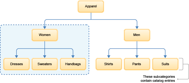

- PropagateToSubLevels
- (Booleano) Se utiliza sólo al asignar diseños a páginas de categoría. Indica si se debe asignar el diseño solamente a la página de categoría, o a la página de categoría y a sus páginas de subcategoría. Los valores válidos son:
- TRUE
- Asignar el diseño a la página de categoría y sus páginas de subcategoría. Las páginas de subcategoría incluyen todos los niveles en la jerarquía bajo la categoría actual, no sólo las subcategorías inmediatas.
- FALSE
- Asignar el diseño solamente a la página de categoría.
Por ejemplo, puede que desee asignar un diseño a la página de categoría Women y a sus páginas de subcategoría:
Si es así, incluya los siguientes valores en este archivo de entrada:
Ejemplo de la columna PropagateToSubLevels establecido en FALSE
Identificador PropagateToSubLevels Señora TRUE En cambio, si desea asignar el diseño solamente a la página de categoría Woman, incluya los siguientes valores en este archivo de entrada:

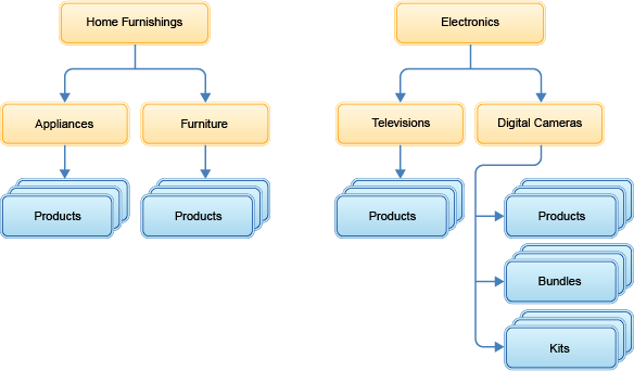

Identificador PropagateToSubLevels Señora FALSE - ApplyToSubPageType
- (Booleano) Solamente se utiliza al asignar diseños a todas las páginas de productos, paquetes, kits o kits dinámicos en una categoría específica. Los valores válidos son:
- Producto
- Asignar el diseño a todas las páginas de producto de la categoría especificada.
- Paquete
- Asignar el diseño a todas las páginas de paquete en la categoría especificada.
- Kit
- Asignar el diseño a todas las páginas de kit en la categoría especificada.
- DynamicKit
- Asignar el diseño a todas las páginas de kit dinámico de la categoría especificada.
Por ejemplo, puede que desee asignar un diseño a todas las páginas de producto en la categoría Appliances:
Ejemplo de la columna ApplyToSubPageType establecida en TRUE
Identificador ApplyToSubPageType Dispositivos Producto - eliminar
