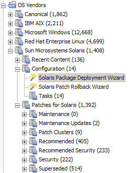

  1. 「パッチ管理」ドメインから「OS ベンダー」 > 「Sun Microsystems Solaris」 > 「設定」 > 「Solaris パッケージ適用ウィザード」をクリックします。
    1. 「Solaris パッケージ適用ウィザード」ナビゲーション・ツリー

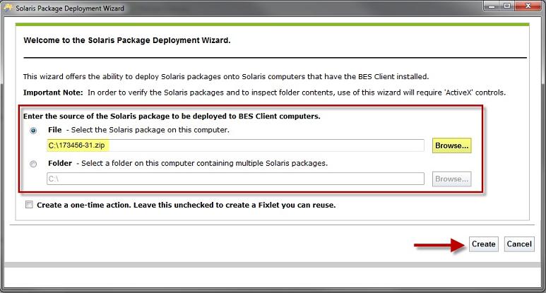

  2. 適用する Solaris パッケージ (パッチかクラスターのいずれか) を選択します。
    2. Solaris パッケージ適用ウィザード
  3. 1 回限りのアクションを作成するにはチェック・ボックスをクリックし、再使用できる Fixlet を作成するには空白のままにします。
  4. 完了したら、「作成」をクリックします。次のような進行状況ウィンドウが表示されます。

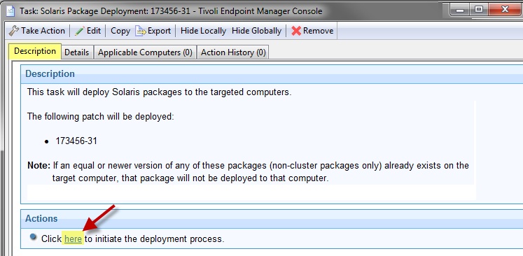

  5. 最初のタスク・ウィンドウで、「OK」をクリックし、「アクション」ボックス内をクリックして適用を開始します。
    4. 「Solaris パッケージの適用」タスクの「説明」タブ
  6. 「アクションの実行」ダイアログで、ウィンドウの最上部に並ぶタブを使用してこのアクションに対するパラメーターを設定し、「OK」をクリックします。ウィザードがこのアクションをクライアントに適用します。
