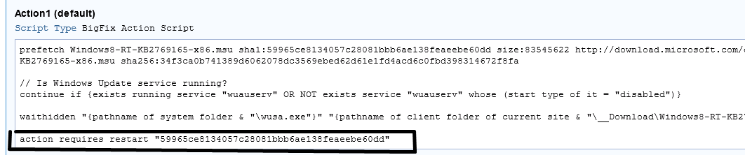

一部の FixletsTasksBaselines には、対象 endpointsPending restart 状態になってしまうアクション・スクリプトが含まれています。次の図は、再起動を必要とするアクション・スクリプトの例です。この図は、endpoints の再起動が必要なアクション・スクリプトの例です。一部の Fixlets および Tasks には、これに似たアクション・スクリプト、action may require restart が含まれています。このアクション・スクリプトでも、対象 endpointsPending restart 状態になる可能性があります。Automation Plan に、このアクション・スクリプトを含む FixletsTasks、または Baselines のあるステップまたは失敗ステップが含まれている場合、計画内の 1 つ以上のステップにこのアクション・スクリプトが含まれていることを示す警告アイコンが、「 設定」タブに表示されます。その場合は、「設定」タブに移動して、Pending restart 状態の管理方法を設定できます。たとえば、計画の続行を選択し、Fixlet を計画に追加して endpoints を再起動できます。
