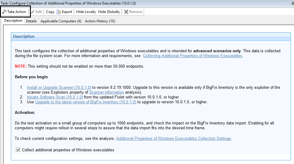

  1. Connectez-vous à la console BigFix.

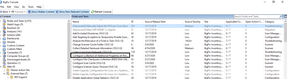

  2. Dans la barre de navigation, cliquez sur Sites > Sites externes > BigFix Inventory v10 > Fixlets et tâches.
  3. Dans le volet supérieur droit, sélectionnez Configurer la collecte de propriétés supplémentaires des exécutables Windows.
  4. Cochez la case Collecter les propriétés supplémentaires des exécutables Windows.
  5. Cliquez sur Effectuer des actions.
  6. Sélectionnez les ordinateurs à partir desquels vous souhaitez collecter des totaux de contrôle, puis cliquez sur OK.

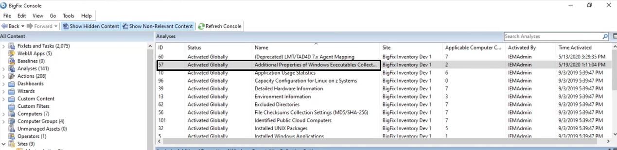

  7. Facultatif : Dans la barre de navigation, accédez à Analyses, sélectionnez Propriétés supplémentairesdes paramètres de collecte d'exécutables Windows, puis cliquez sur Activer. L'analyse montre le statut actuel de la collecte de données supplémentaires sur vos nœuds finaux.
