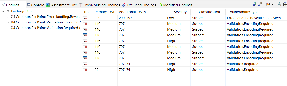

“发现结果”视图
“发现结果”视图包含评估中发现结果的数据。这些发现结果可按本主题中列出的参数进行分组。
AppScan Source for Analysis 中的“结果”视图

“发现结果”表参数分组
在“发现结果”视图中,选择选择树层次结构工具栏按钮向下箭头,然后选择对发现结果进行分组所依照的参数。
表 1. “发现结果”表参数分组
方式 分组
漏洞类型 类型、严重性、分类
分类 分类、严重性、类型
文件 项目、目录、文件、方法
API API、类型
束 束、类型、API
CWE CWE
表 没有分组
固定组 常用修复点和常用 API
