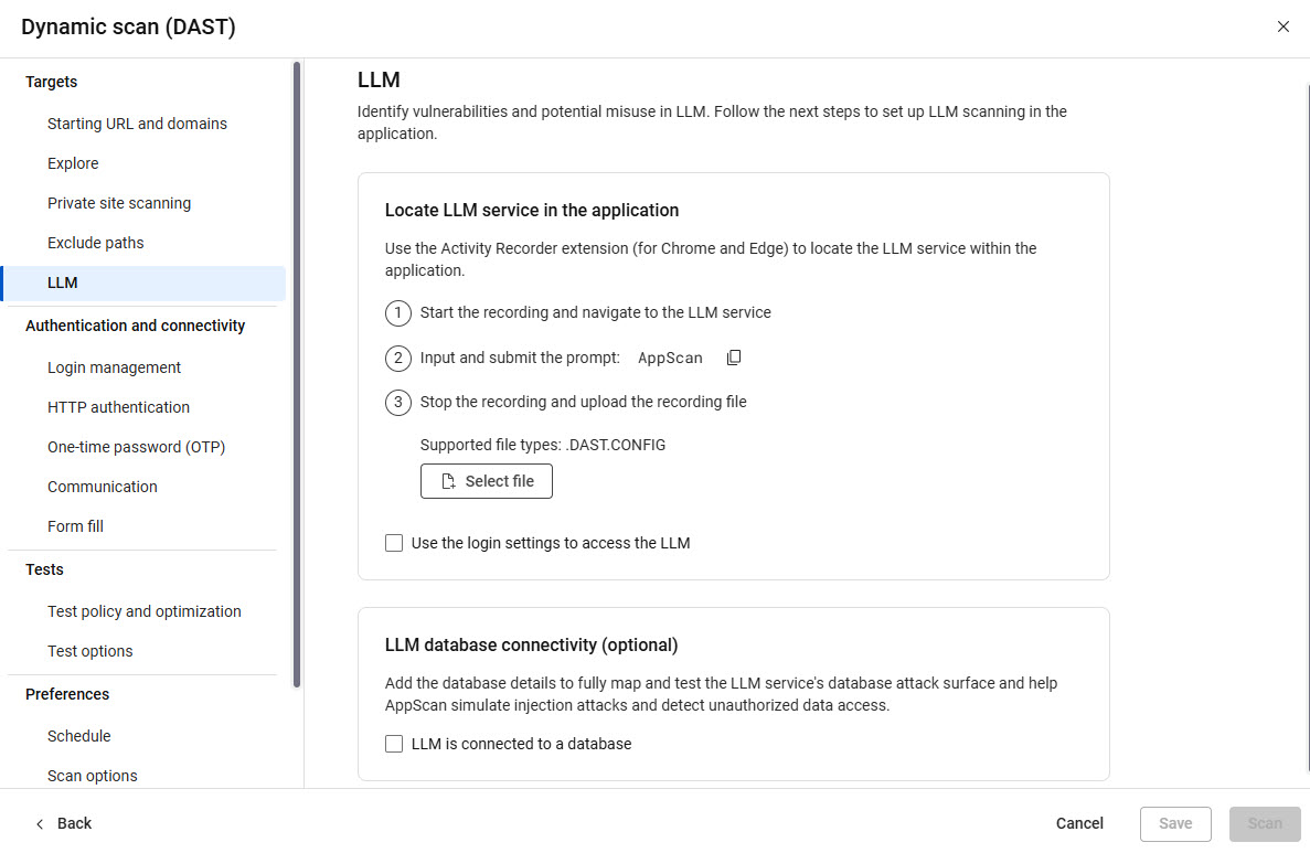

  7. 目标:LLM
    动态测试应用程序中的大语言模型 (LLM) 功能,以检测敏感信息泄露、提示注入等关键漏洞。
    显示 LLM 配置选项的扫描配置
    设置
    选项
    在应用程序中找到 LLM 服务
    • 按照屏幕上的步骤进行操作。在记录就绪后,单击选择文件并上载 LLM 记录。有关更多信息,请参阅配置并运行 AppScan LLM 安全扫描。
    • 使用登录设置访问 LLM:选中此复选框可让 ASoC 使用登录管理设置来访问 LLM。
    LLM 数据库连接(可选) 选中 LLM 已连接到数据库复选框,然后输入所连接数据库表的名称,以完全映射和测试 LLM 服务的数据库攻击面。AppScan 使用此信息来模拟注入攻击,并识别可能允许未经授权的数据访问的漏洞。

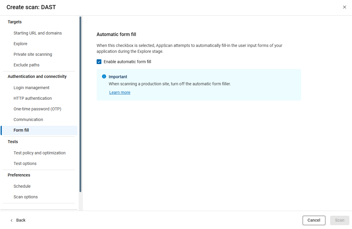

  12. 认证和连接:表格填充
    选择 ASoC 是否应在扫描的探索阶段自动填写用户输入表单。
    设置
    选项
    自动表单填充
    ASoC 使用 AppScan Standard 缺省表单填充参数值在站点上填充和提交表单。
    重要:
    如果您正在扫描实时生产站点,我们建议您禁用此功能。有关更多详细信息,请参阅 我在扫描实时生产站点时应该进行哪些更改?
    注:
    如果您在 AppScan on Cloud 中关闭了自动表单填充和扫描,它将删除表单中填写的所有信息,但登录管理数据除外。在扫描过程中,AppScan 不会自动填写表单。将此扫描导入 AppScan Standard 时,将启用自动表单填充,但表单填充数据(登录管理除外)将为空。
