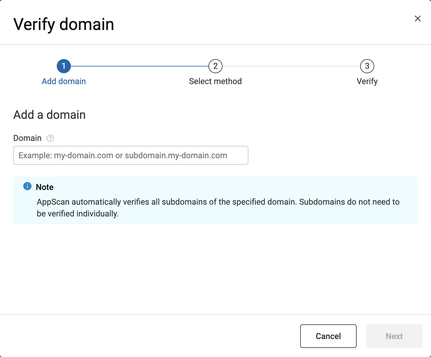

  1. 在管理 > DAST 域中,单击验证新域。
  2. 输入要验证的域,然后单击下一步。
    请勿包含协议。仅当您只想验证某个子域时,才指定该子域。
    例如,要验证域和所有子域,请输入 my-domain.com。

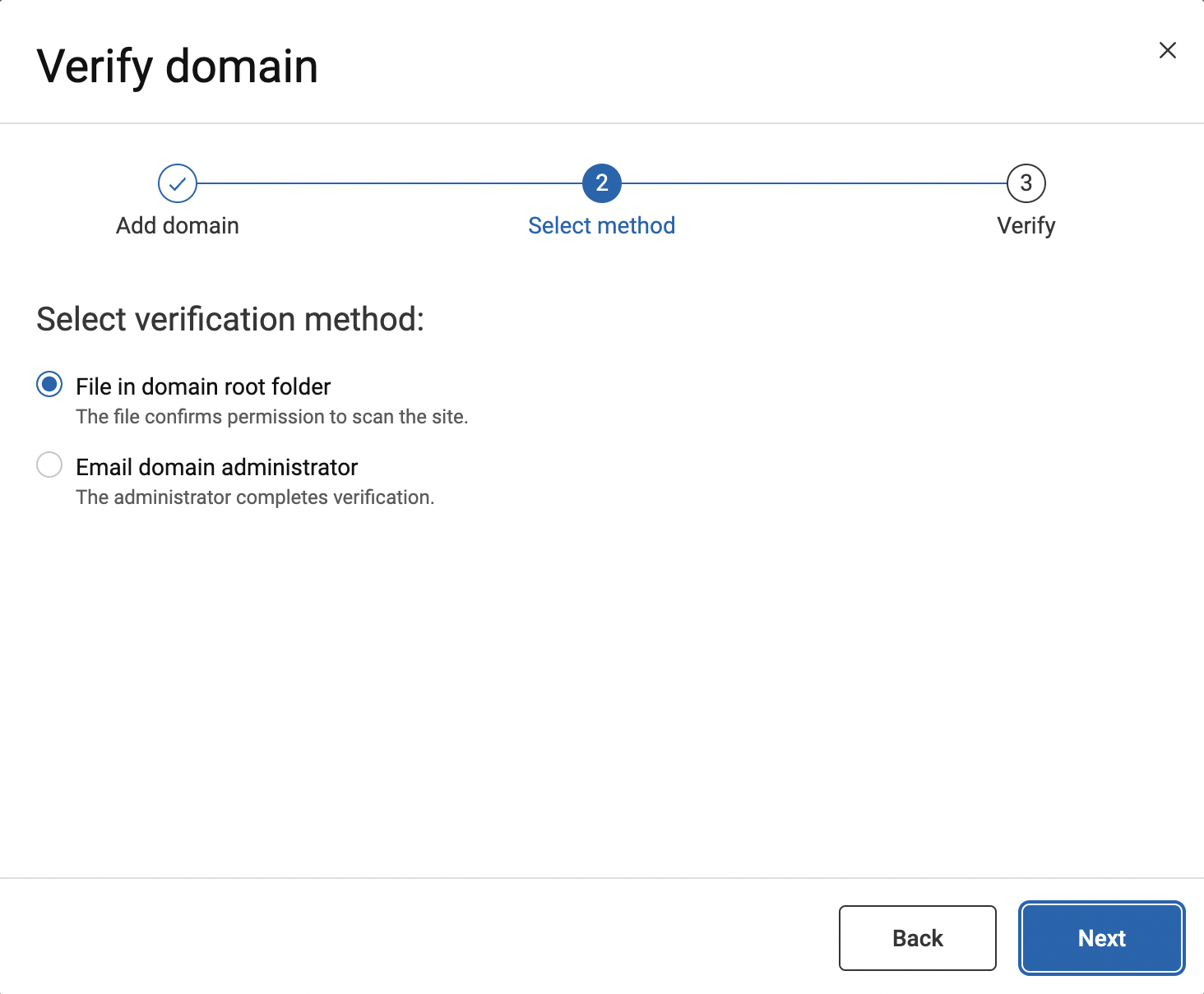

  3. 选择您的首选验证方法,然后单击下一步:
    • 域根文件夹中的文件
    • 电子邮件域管理员

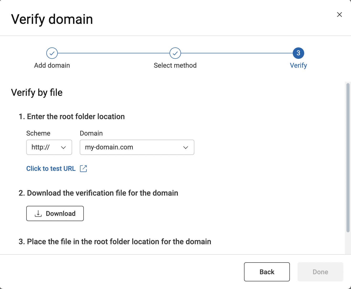

  4. 如果您选择了按文件验证,请执行以下操作:
    1. 输入域协议和根文件夹位置。
      您可以测试 URL,以确认是否输入了正确的信息。
    2. 单击下载。
    3. 将文件放在域的根文件夹位置。
      如果您无权访问该位置,请在您的组织内完成此步骤。

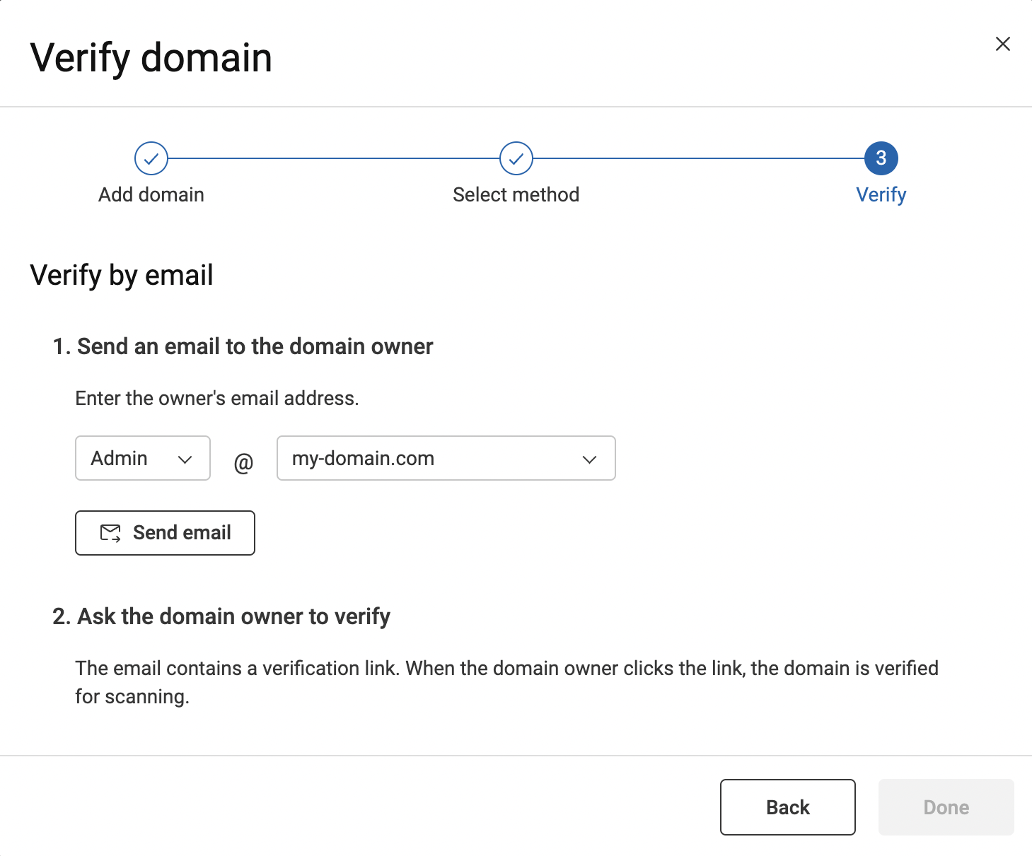

  5. 如果您选择了按电子邮件验证,请执行以下操作:
    1. 输入域所有者的电子邮件地址,然后单击发送电子邮件。
    2. 直接联系域所有者,请求他们回复电子邮件
  6. 单击完成。
