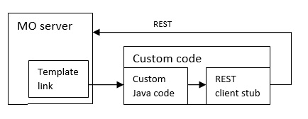

Scénario d'utilisation avec liens de modèle :

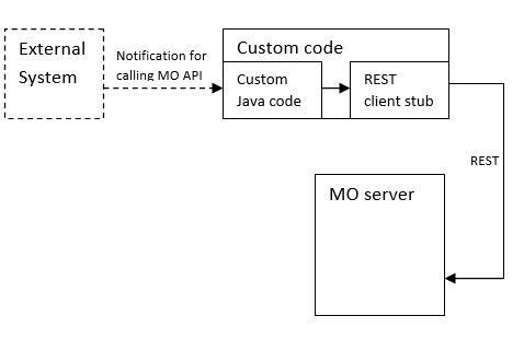

Scénario d'utilisation de déclencheur autonome ou externe
