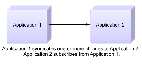

Syndication unilatérale
Application 1 syndique une ou plusieurs bibliothèques vers Application 2 et Application 2 s'abonne à partir de Application 1.

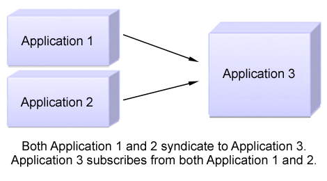

Relations de syndication multiples
Les syndicateurs peuvent syndiquer des bibliothèques vers des abonnés multiples et les abonnés peuvent s'abonner aux bibliothèques de syndicateurs multiples.
