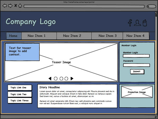

Dans le modèle de maquette fonctionnelle de site Web, la partie de la page d'accueil est mise en surbrillance. La page contient cinq portlets. La plupart des portlets rendent le contenu en utilisant le portlet d'afficheur de contenu Web. Le portlet Connexion de membres fournit l'accès au registre d'utilisateurs LDAP pour l'authentification des membres.
Figure 1. Maquette fonctionnelle avec une page en surbrillance
Diagramme de maquette fonctionnelle de site Web avec une partie de page en surbrillance.
