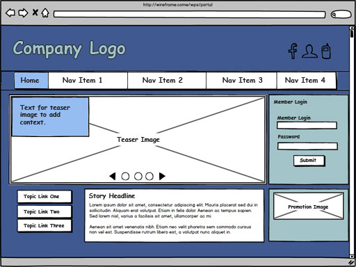

Dans une certaine mesure, le thème régit les aspects de l'ensemble du site. Dans la maquette fonctionnelle de site Web qui suit, le thème contrôle le placement de navigation, les styles et la marque, le traitement visuel des portlets sur la page, les modules JavaScript qui sont disponibles, etc.
Figure 1. Maquette fonctionnelle de site Web
Maquette fonctionnelle de site Web incluant une bannière et une mise en page avec deux lignes. La première ligne comporte deux colonnes et la deuxième ligne comporte trois colonnes. La page comporte cinq portlets.
